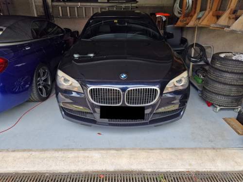

Hallo Liebe BMW-Freunde
Ich fahre seit kurzem einen Traumwagen und zwar einen 760i F01. Ich liebe dieses Auto sehr und freue mich jedesmal wenn ich ihn anlasse. Aber irgendetwas erscheint mir merkwürdig. Wenn er etwas länger steht also 2-3 Tage startet er sehr schwer also bedeutet er dreht sehr lange bis er dann wirklich kommt. Gestern musste ich sogar drei mal den Startknopf drücken bis bis er kam. Jetzt meine Frage ist warum das? Was könnte das sein? Er läuft nämlich sehr schön und rund wenn er dann mal läuft. Jetzt das andere Problem mit der Lenkung. Die Lenkung macht immer so ein klopfartiges Geräusch was nicht laut ist aber immer wenn man so von 60 abwärts fährt fängt es an und auch beim stehen hört man immer so ein klappergeräusch. Von außen nicht hörbar aber innen schon ich vermute es kommt von der Lenkung aber von wo genau weiss ich nicht. Gibt es hier irgendwelche bekannten Probleme mit dem F01? Wenn ja könnt ihr mir da weiterhelfen.?
Mein BMW 760i F01
26 Antworten
Da Du ein VFL hast, wirst Du sicher nicht den letzten Injektorstand haben - V12 ist es. Davor gab es vermehrt Probleme mit den Teilen, da dies bei Dir recht ausgeprägt ist, können die defekt sein.
Verkokungen kann auch sein, hier hilft nur ein mechanische Bedi-Reinigung mit Walnussgranulat.
Allerdings haben alle V12 diese mehr oder minder ausgeprägten Startprobleme - ich hab es sehr selten, dass er etwas lau startet und 2 Sekunden unrund läuft. Aber das halt wirklich selten…
Lenkung gibt es eine PUMA-Massnahme, da muss ein neuer Sperrstift und ein Additiv Lubrizol eingefügt werden. Offiziell geht es nur mit Ausbau des Lenkgetriebes, ich hab es mit etwas Fummelei so hinbekommen. Danach ist das weg.

Klopfen:
Falls der Wagen eine Aktivlenkung hat, kann das Klopfen durch den Sperrstift des Lenkungs-Überlagerungsgetriebes verursacht sein. Nach Rücknahme des Lenkeinschlags (Geradeaudfahrt nach Ausleiten einer Kurve) versucht der Sperrstift das Überlagerungsgetriebe zu blockieren. Dazu muss er in eine definierte Ruheposition einzurücken.
Wird diese nicht erreicht, kommt es zu Wiederholungen - das ist der "Specht".
Das Problem ist bekannt und wird im F10/11-Forum im Thread "Klopfen am Lenkrad" behandelt:
https://www.motor-talk.de/.../klopfen-am-lenkrad-t4876550.html?...
Das Thema wird von BMW als "Komfortproblem" abgehakt. Es ist eine Designschwäche der Aktivlenkung und lkann dauerhaft nur durch eine Fettfüllung (LUBRIZOL) des Sperrstiftgehäuses behoben werden, die den Körperschallübertrag in die Lenksäule mindert.

Das Lubrizol bei BMW? Da wirst sicher 600-1000 Euro los.
Und die Startprobleme: Neue Injektoren: um die 4000 Euro plus Arbeit, Walnussstrahlen wird auch um die 1000-1500 Euro liegen.
