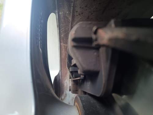

Bei meiner jetzigen Felge habe tatsächlich massig Platz zum Bremssattel, da bin ich mal gespannt wie das bei der 164er Felge ist.
Ich habe auch Felgen vom 164er auf meinem 163er 8j19 ET60 mit 255/50 gefahren ohne Spurplatten. Kein Kontakt an den (kleinen) Bremsen oder Radhaus

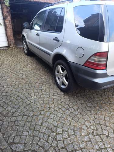

So, Räder liegen im Auto. Morgen probiere ich ob und wie das passt.
Habe gerade aufgesteckt und festgestellt das überall viel Platz ist. Nur festschrauben konnte ich sie nicht, die Radschrauben sind zu kurz. Da brauche ich wohl noch ein Satz neu.
