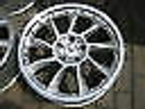

Hallo ihr liebn !
Hab mir für meinen auto C320CDI Ringsherum 8,5 X 18 Zoll Felgen gekauft, nun jetzt meine meine frage an euch !
Mit welcher kombination kann ich mit den felgen fahren ?
235/35/18Vorn und hinten 255/40/18 ???
Möchte das sich die felgen mit den Radkasten genau abschneidet ! Brauche ich hinten Distanzscheiben ? Wenn Ja, welche ?
Wie weit kann oder sollte ich tieferlegen ??? damit sich der Fahrkomfort nicht ganz verschwindet !
Welche Federn sollte ich nehmen ?

ohne Angabe der Einpresstiefe deiner Felge, wird dir kaum jemand verwertbare Aussagen machen können. Außerdem ist es noch wichtig ob du eine Modellpflege ab 2004 kurz Mopf fährst, weil dieser eine breitere Spur bekommen hat.
Bei meinem Vormopf musste ich bei 8,5 J und 225/40 als Reifen (Hankook S1 Evo, welcher schon sehr schmal baut) den linken Innenkotflügel leicht durch Wärme verformen. Dort hat es bei vollem Lenkeinschlag rechts geschliffen.
Ein 235 iger könnte da noch mehr Probleme machen.
Vorne reicht locker der 225 iger bei einer Felge mit ET 30 oder kleiner um mit der Außenkante abzuschließen.
Hinten könnte es sein, dass du mit dem 255 iger Reifen noch kleine Distanzscheiben benötigst. Ich fahr hinten einen 245 iger Reifen auf einer 9,5 J Felge mit einer ET 30. Das sieht fast perfekt aus, musste aber auch nix verändert werden.
Ansonsten hilft dir die Suchfunktion des Forums in zahlreichen Beiträgen zu dem Thema weiter.

Vielen dank das du soo schnell geantwortet, und mich aufmerksam gemacht hast.
Ich Fahre C320 CDI Bj:2006
Die Felgen haben einen 112er Lochkreis und 38 Einpresstiefe.

Wenn ich davon ausgehe das die Tuner Felgen alle bei 8,5x18 ET35 oder ET30 haben wird die Felge wohl ohne Distanzen eh nicht passen. Bei AMG gibts die Felgen nur mit ET 30 oder 34.
Bei AMG gibt es eine 8,5 x 18 mit ET 30 für die VA mit Freigabe für den W 203 ?
Wäre mir neu.

Also muss ich Distanzscheiben haben jetzt die frage wieviel milimeter?
Welche Tieferlegungsfedern sollte ich einbauen ? Wieviel Milimeter ?
ich dachte an 40/30 ???

Sorry mein Fehler klar nur für Hinten von AMG frei gegeben.
Aber auch da nur mit ET 30 oder 34
Macht doch nichts.
Die 8,5 x 18 AMG, mit ET 30 (255er), habe ich mit 20mm Distanz/Rad
gefahren.
Allerdings mit erheblichen Nacharbeiten. Hat aber Spaß gemacht.
