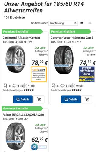

ich überlege gerade, ob ich mir neue Reifen kaufen soll.
Meine Sommer und Winterreifen (beide Good Year) sind mittlerweile 8 Jahre alt. Das Profil ist noch ausgezeichnet. Ich fahre nicht viel. Bei Nässe ist das Fahrverhalten auch in Ordnung.
Manche sagen, dass man mit den Reifen 10 Jahre fahren kann. Andere meinen, dass nach 6 - 8 Jahren Schluss ist. Was meint ihr? Wechseln oder noch 2 Jahre fahren?

Moin,
in Anbetracht der zu erwartenden relativ begrenzten Kosten die da anfallen dürften würde ich bei 8 Jahren alten Pneus zu neuen ordentliche GJR raten wollen
Wenn der Ibiza bspw. auf der Reifengröße 185/60 R14 rollt, gibts da schon für um die 65/70€ pro Rad ordentliche GJR.
(Siehe Bild).
4x 75€ = 300€ plus 4 x 25€ Montagekosten wären circa 400€ die für einen Premium GJR da auf dich zu kämen.
Etwas günstiger ginge es, wie du siehst, ja auch.
Dafür dann auf neuen Reifen unterwegs zu sein und sich den Saisonwechsel in der Zukunft zu ersparen……wäre zu überlegen denke ich.
Ein Reifenwechsel kommt ja in nächster Zukunft sowieso auf dich zu…..natürlich nur WENN du das Fahrzeug weiter fahren willst.
Und…die Winterleistung von GJR sind mittlerweile recht ordentlich geworden.
Da gibts eigentlich nur noch in extremen Schneegebieten den Zwang zu den Spezialisten.
Eine Erhöhung der Unfallgefahr auf glatten Straßen, die du ja befürchtest, entsteht meist durch eine nicht angepasste Fahrweise, eher nicht durch einen eklatanten Performance-Unterschied zwischen WR und GJR.
Mit den angeführten neuen GJR bist vermutlich sowieso im Sommer, Herbst und Winter um einiges sicherer unterwegs, als auf 8 Jahre alten Reifen. Also die Befürchtung fällt wohl weg.
Ja und bei echtem Glatteis wird es mit jedem Reifen haarig. Da bleibt man besser zu Hause..;-)
Aber auch für dieses Thema gibts hier im Forum schon laaaaaange Threads mit vielen Infos, Meinungen und Ratschlägen
Und am Ende noch zur Laufleistung der Reifen…… da Du ja, wie du schreibst, wenig fährst, wäre ein weiterer Grund auf GJR zu wechseln. Wie du selbst bemerkst, fährst du 2 Sätze Reifen (SR/WR) in 8 Jahren ja nicht ansatzweise runter. Die Reifen sterben dann eher den Alterstod statt abgefahren zu sein.
Das wäre eine weiteres Argument für nur einen Reifensatz, dessen Lebensdauer du dann auch wirklich ausnutzt.
