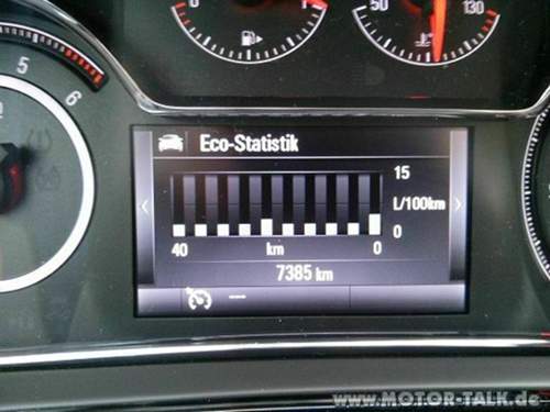

Was die Verbrauchsanzeige angeht habe ich grad festgestellt das wenn ich die Zündung anmache ich da eine Anzeige mit Komma und Strichen " -.- " sehe. Sobald ich den Motor starte verschwindet das Komma und es steht nur noch z.B. 2l/h bzw. wenn man losfährt 2l/100km. Umstellen auf MPG und wieder zurück hat nix gebracht. Ist das bei euch auch so?
Hab mal drei Bilder gemacht...

Meinst du dieses?

Themenstarteram 15. April 2014 um 6:58
Original geschrieben von OPC1969
Meinst du dieses?
Genau das :-) Der Eco Index und der aktuelle Verbrauch...wäre schön wenn man dies auch auf dem 8 Zoll Display sehen könnte und nicht nur auf dem Baselevel wie bei dir...

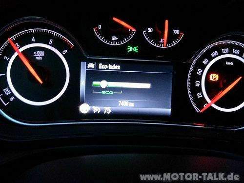

so sieht das Ganze laut einem Posting aus dem Thread "FL 2.0CDTI 140PS unter 5L auf100km fahren!" beim Mid-Level-Display aus:
Schon seltsam, dass ausgerechnet das 8"-Display den Eco-Index nicht hat, sondern "nur" das Balkendiagramm.
Gruß Lulicasa
Gruß Lulicasa

Ja, korrekt, das ist das einzige "Bild", was das 8"-Up-Level-Display zeigt, im Gegensatz zum 4" Mid-Level-Display, wo zwei Grafiken inkl. besagtem Eco-Index abrufbar sind.
