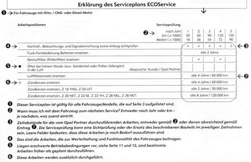

Stimmt, ein Blick ins Service-Heft hätte ein paar Fragen beantwortet. Ich muß im Okt zur Insp weil die letzte 12 Monate her ist. Nur weiss ich nicht, welche Service Hefte ihr habt. Bei mir steht bei JEDEM Service dasselbe drin, z.B. Motorölwechsel, Zahnriemenwchsel usw. und die Werkstatt kreuzt dann daneben entweder ja (für gemacht) oder Nein (für nicht gemacht) an. D.h. dass nicht dort steht, dass z.B. bei der 90.000er das und jenes gemacht wird. Deswegen hab ich gefragt, denn lesen wurde mir schon 1973 beigebracht.

Also, wenn Dein Astra auf das ECO-Service Intervall (alle 30.000 km bzw. 12 Monate) eingestellt ist, handelt es sich um den 5. ECO-Service entweder nach 150.000 km oder 5 Jahren (letzteres trifft bei Dir zu).
Dies ist ein kleiner Service (soweit alle vorherigen entsprechend ordnungsgemäß gemacht wurden) und sollte ca. Euro 200,- kosten.
Ich habe diesen vor einem Monat bei meinem 2004er CDTI beim FOH machen lassen und im Großraum München eben diese 200,- bezahlt. Wobei die Angebote diverser FOH für ein und dieselben Arbeiten hier zwischen Euro 180 und 300 schwankten.

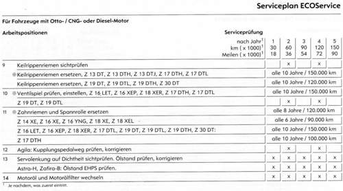

... Bei mir steht bei JEDEM Service dasselbe drin, z.B. Motorölwechsel, Zahnriemenwchsel usw. und die Werkstatt kreuzt dann daneben entweder ja (für gemacht) oder Nein (für nicht gemacht) an. D.h. dass nicht dort steht, dass z.B. bei der 90.000er das und jenes gemacht wird. Deswegen hab ich gefragt, denn lesen wurde mir schon 1973 beigebracht.
Sorrry, Du hast das Wichtigste überlesen!
Im gleichen Heft, paar Seiten vorher, wird das Schema für die Inspektionen im Detail erläutert (Matrix), gegliedert nach Km-Leistung/Alter. Da siehst Du am Kreuzchen, was jeweils gemacht werden soll (-nicht "muß", müssen muß gar nichts).
Also: Genauer lesen!

^^also ich habe das heftchen jetzt
ausgiebig studiert,ich kann kein wartungsschema entdecken.
und auch in der betriebsanleitung findet sich nix.
den wechselzyklus für den zahnriemen habe ich mittlerweile
gefunden aber nirgends finde ich laufleistungen für
zündkerzen,keilrippenriemen und getriebeöl.
hat da jemand verlässliche daten?
