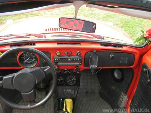

Kannst du machen,aber das ist ein haufen Arbeit.
Es passt so ziemlich nichts mehr,Handschuhfachdeckel zu klein ,Schalter zu lang ,Luftduschen zu lang,die Prägung ist nicht so schön wie bei den Originalen Blechlis,die Gitter passen nur schlecht und sitzen irgendwie nie richtig.
Ich hab das auch gemacht ,allerdings habe ich es von der Falz der WSS bis zu der Anpunktkante unter dem A-Brett rausgetrennt und mir von einem Schrotti ein originales besorgt und eingeschweißt.

Dankeschön das ist eine sehr gute idee, das werd ich auch so machen!
Das sieht ja echt geil aus bei dir!!!
Wie hast du das genau gemacht bei deinem, wo muss ich flexen?
Kannst du mir auch bilder von deinem ganzen käfer zukommen lassen?
Mfg
Thomas
Ich sag doch ,an der Scheibenkannte trennen,unter dem Gummi .Unter dem Brett wo es an der Vorderwagen geheftet ist und seitlich so wie es dir zum bearbeiten am besten passt.

moin moin....
und wie sich das lohnt!!!
hab bei meinem eigentlich nur wegen der lackerei das "tachokondom" abgebaut und da war mir sofort klar....das kommt nicht wieder drauf!!!
hätte nicht gedacht, dass unter dem hässlichen teil das eigentlich originale blech wie früher zum vorschein kommt...musste nur die schlitze zumachen wo die blechteile durchgehen die man vom kofferraum aus zur befestigung verdrehen muss, und die zusätzlichen schalterlöcher die sich dahinter verbergen.
die gummiteile für die schalter kann man aufm oldtimermarkt günstich kaufn oder inner bucht...handschuhfachdeckel hat gepasst, radioschacht musste ich vergrössern und die luftduschen hab ich bis auf weiteres erst mal weggelassen (ne richtige funktion hat man da sowieso nicht ohne elektrischen lüfter)
aber letztenendes hat sich das mehr als gelohnt!!!!
hab mal gehört der manche tüvleute da meckern, weil das teil wohl aus sicherheitstechnischen gründen irgendwann reingekommen ist....meiner hat's nicht gemerkt :)
also wenn man seinen käfer sowieso lacken muss...dann isses nich viel arbeit die paar löcher zuzukitten....
is übrigens auch'n 83er
viel spass
Image-026
wow ja das hört sich wirklich toll an und sieht auch so aus. Aber eine Frage hätt ich da noch und du müsstest es ja jetzt wissen: Stimmt es, dass die Mexikaner weder Lack noch Grundierung oder sonstiges Metallschützendes unter den Plastikverkleidungen haben?
Bei meinem Mex war es darunter nur Schwarz und nicht Rot wie der rest vom Wagen.
Und Sorry ,die Gitter l.und r. vom Tacho passen nicht wirklich bei thiax das sieht original besser aus ,habe es bei meinem auch ausprobiert,passt echt schlecht.
Die pressung im A-Brett ist beim Mex Blech-Kunststoff nicht so gut wie die bei einem alten A-Brett ohne Kunststoff.
Der Handschufachdeckel ist auch zu klein wenn du nur den Kunststoff abmachst,der Spalt ist zu breit ,denn da muß beim Mex ja noch der Kunststoffrahmen mit durch den du bei Blech-Blech nicht hast.
Bei Blech-Blech sind die Deckel größer,aber da hab ich nicht mehr hinterhergesucht sondern das A-Brett rausgetrennt nachdem die Tachogitter nicht bündig mit dem restlichen Blech zu kriegen waren.(standen immer weiter raus )
Vari-Mann
