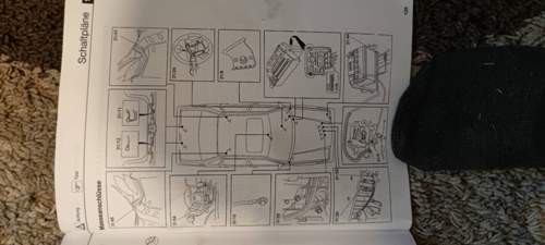

Womit versucht ihr auszulesen (Hardware & Software)? Es gibt nicht viele Diagnosegeräte die mit der Fenix umgehen können. Massepunkte würde ich noch kontrolieren. Kann Marderbiss ausgeschlossen werden, wenn er so lange rumstand?
@scutyde schrieb am 22. Juni 2023 um 20:05:15 Uhr:
Also dass wäre schön Mal die Punkte der Masse Punkte im Volvo 850
Ich weiß nicht hast du schon alle Sicherungen beim Elch durchgetestet?
Also beim Stromplan geht eine Leitung ins Relai 106 Entlastungsrelais +15 und 105 +X
Auslesen nur mit selbst gebastelter Blinkbox. Diese funktioniert im Vergleichselch mit Fenix einwandfrei. Die Massepunkte im Motorraum haben wir kontrolliert, gereinigt und wieder verbunden (ich glaube es waren insgesamt 6). Aber es gibt ja noch mehr im Fahrzeug. Sollten wir die auch alle prüfen ? Marderbiss würde ich ausschließen, stand auf einer Hoffläche, die von allen Seiten umschlossen ist. Marder wurden hier noch nicht gesichtet.
