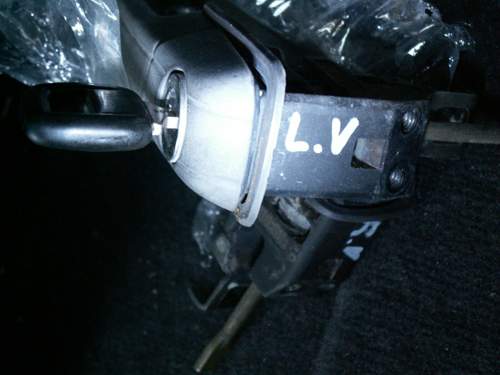

hoffentlich kann man das lesen:

Der Trick beim Schliesszylinder ist, dass man den Schraubenzieher zwischen die beiden
senkrechten
waagrechten (!) Drähte (Bild2) steckt (waagrecht) und dann so etwa 90Grad dreht ("Auswirkung" in Bild 6 und 7 , damit diese Drähte eben auseinander gebogen werden - dann kann man den Zylinder mit dem Schlüssel rausziehen.
Mal eben schauen, ob ich nicht noch ein paar Bildchen habe .. ahja, wusst' ich's doch ;-)
Pict0586
Pict0594
Pict0596
+6

Aus dem Ersatztürgriff bekomme ich den Zylinder raus, das ist nicht das Problem.
Das Problem ist, dass ich den Zylinder im Auto nicht raus bekomme. Dieser ist dahingehend defekt, als dass ich mit jedem Briefkastenschlüssel den Wagen aufbekomme und der Schlüssel wenn ich ihn drehe nicht im Zylinder hält. Das heißt wenn ich die kleine Feder spreize, kann ich keine Kraft aufwenden um den Zylinder rauszuziehen.

Wenn der Schließzylinder selbst defkte hat, kannst du auch die Schließblättchen in einen neuen übernehmen. Ich muss meinen mal komplett zerlegen, weil jemand Sekundenkleber rein gemacht hat. Alle Blättchen raus, NUMMERIERT, und dann gereinigt.
Die Frage ist, ob man das Schloß inkl. Schließzylinder in einem herausbekommt. Ich lese das so, dass der Zylinder erst raus muss, damit man dann das Schloss rausbekommt.

:confused: .. versteh ich das richtig ? Wie wäre es mit einer fetten Holzschraube, die man in den Schlitz "mässig"-fest (!!) mal etwas eindreht - dann könnte man evtl. 'ziehen' :rolleyes:
