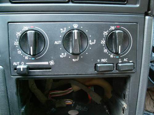

Seit heute besteht folgendes Problem: Am Klimabedienteil lässt sich auf der Fahrerseite die Heizleistung nicht mehr regulieren. Sobald ich die Lüftung anmache, versucht die Heizung mir "wohlige 28 Grad Celsius" zu verschaffen
Morgen wollte ich Fehler auslesen, denn beim Anlassen des Motors blinken die REC und die AC Leuchten für ca. 10 Sekunden. Ich hatte mich dies bzgl. schon einmal informiert und bin auf die Stauluftsensoren aufmerksam geworden. Wenn diese defekt sind, kann es dann auch zu dem o.g. Phänomen kommen, oder ist evtl. das Klimabedienteil defekt? Vielleicht erwähnenswert. . meine Klimaanlage ist nicht in Betrieb.
Freue mich auf Eure Rückmeldungen.
Gruß Ela
Ela, der Stecker auf Foto 2 sieht aus wie der Stecker, der an die Handschuhfachbeleuchtung geht.
Kabelfarbe rot-schwarz würde passen, Steckerform auch

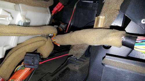

Wird nicht viel nützen das klimabedienteil abzuklemmen, denn dann werden die Stellmotoren ja überhaupt nicht mehr angesteuert und bleiben genauso stehen wie sie jetzt stehen.
Aus meiner Sicht bringt es nur etwas, erst mal herausfinden ob die Stellmotoren überhaupt funktionieren, oder ob die klappen bewegt werden, oder ob es eher ein mechanisches Problem bei der klappensteuerung gibt.

Ich würde mal die Verkleidung im Fußraum abmachen und am Stellmotor fühlen ob er vibriert während man de Heizung nach oben und unten verstellt. Wenn ja, ist die Welle zu den Klappen gebrochen?

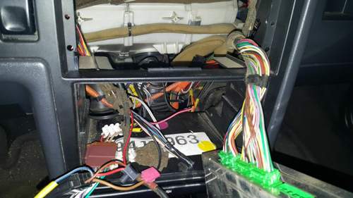

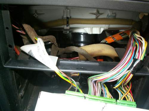

Genau das meinte ich (Markus Fotos)

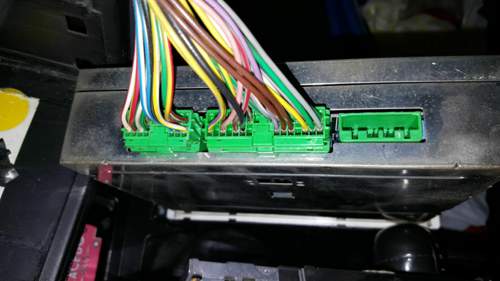

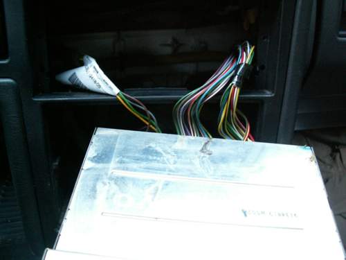

Wenn bei allen fünf Sensoren Fehler kommen, tippe ich darauf, dass ein Stecker (evtl. auch intern) lose oder kaputt ist. Zieh das Klimabedienteil raus und guck, ob hinten beide Stecker fest sitzen. Mach das Ding auch mal auf (Blechdeckel oben, paar Schrauben) und guck rein.
Beide Stecker?
Es sind 3
