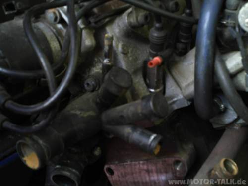

also ich habe heute in der pause auf der arbeit mall geschaut und die kerzen zünden normal und haben keine Aussetzer , kabel auch , kein schlauch defekt , aber der vorbesitzer hat mir bissel was ferschwiegen und wie ich gesehen habe , wurde der komplete luftilter mit luftmengenmesser und verteiler kape neu gemacht ,, aber da sitzt doch wen ich vor der drosselklappe stehe rechts am gehäuse ein anschluss und wen ich mich nicht täusche ist das der leerlaufregler oder nicht ,, , habe gestern die drosselklappe neu gereinigt , also leider nur so weit wie es ging von oben und da ist mir aufgefallen wen ich das rachts an das kabel kahm fing der sich kurz wieder ein , kriege ich das teilchen so auch im zubehör oder kann mann mit kontackt Sprey es probieren zu reinigen ???
Wenn sich beim bewegen des kabels was verändert deutet dies auf ein problem mit dem kabel/Stecker hin ?! Redest du von dem Anschluss vom Drosselklappenpoti ?
jap genau ,, habe schon geschaut das ich erstatz teile finde oder eine ganze drosselklappe aber das ist nicht so leicht ohne nach vw zu gehen ,, ich habe keine lust nur zur probe ob es das ist 80 euro auszugeben
Oo Nach der Beschreibung würde ich den fehler aber eher am Anschluss / Kabel suchen... nicht am bauteil.
leider ist da nikkes offen oder optisch zu erkennen das es einen bruch giebt ,, weis leider nicht wie ich das prüfen soll..

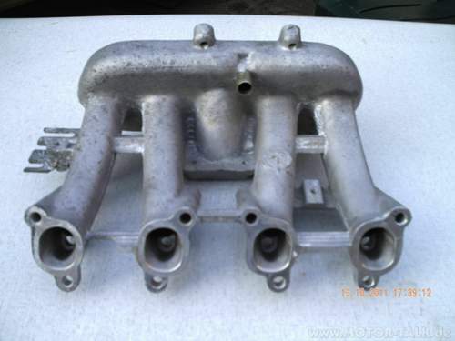

tippe mal auf Leerlaufluftregler, ist unterhalb der Ansaugbrücke auf`s Kühlmittelrohr geschraubt (Schlauch ggf. auch kontrollieren ! )

haste mal en Bild wie der aussieht ???....
hat der 3 f nicht , der hat nur den potentiometer und zusatzluftschieber , der luftschieber ist für das standgas werde beides jetzt mal tauschen , leider kostet das gut aber ich muss jeden tag mit fahren und kann leider nicht mehr weiter so rum fahren
Und regelt somit auch die Leerlaufdrehzahl ?! Wenn die Drosselklappe keinerlei Ansteuerung besitzt ausser deinem gasfuß dann muss doch wo anders eine LeerlaufREGELUNG statt finden...
