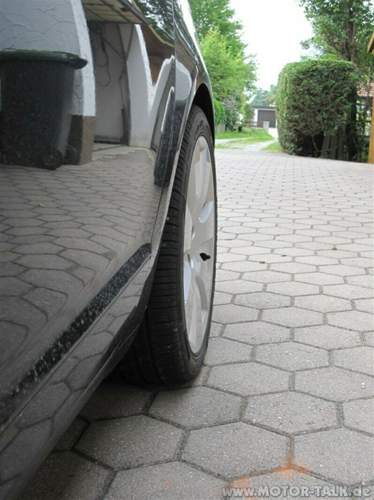

du kannst es schneller und einfacher testen,
fahre zu einer "abgelegenen" baustelle oder so was wo schilder aufgestellt sind mit diesen schwarzen "fußteilen" (wie auf dem bild) und borge dir für 5min 2 stück
lege diese vor das rechte vorderrad und das linke hinterrad und fahre drauf und so kannst du messen.
mache ich immer so
aber danach die schilder wieder aufstellen!!!
17052008487-1
ist nicht gerade professionell ,aber im prinzip geht es.
es geht ja ums verschränken der achsen.
und das ganze ohne wartezeit auf eine freie bühne und nochdazu kostenfrei
