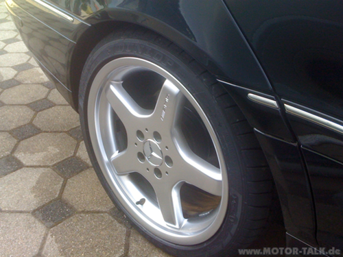

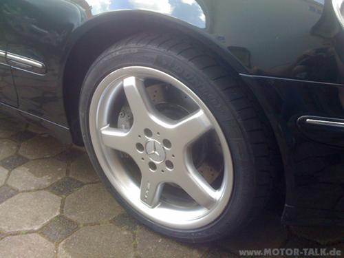

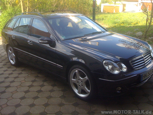

Endlich ist die Bereifung drauf ;o) sieht richtig gut aus. Morgen dann noch zum TÜV und hoffen dass alles gut läuft!
Welchen Reifen hast du denn jetzt drauf und welche Größen?
Bilder, ich will Bilder sehen!!!!:D
Ja bitte Bilder!
Wir wollen Bilder, wir wollen Bilder... :D
