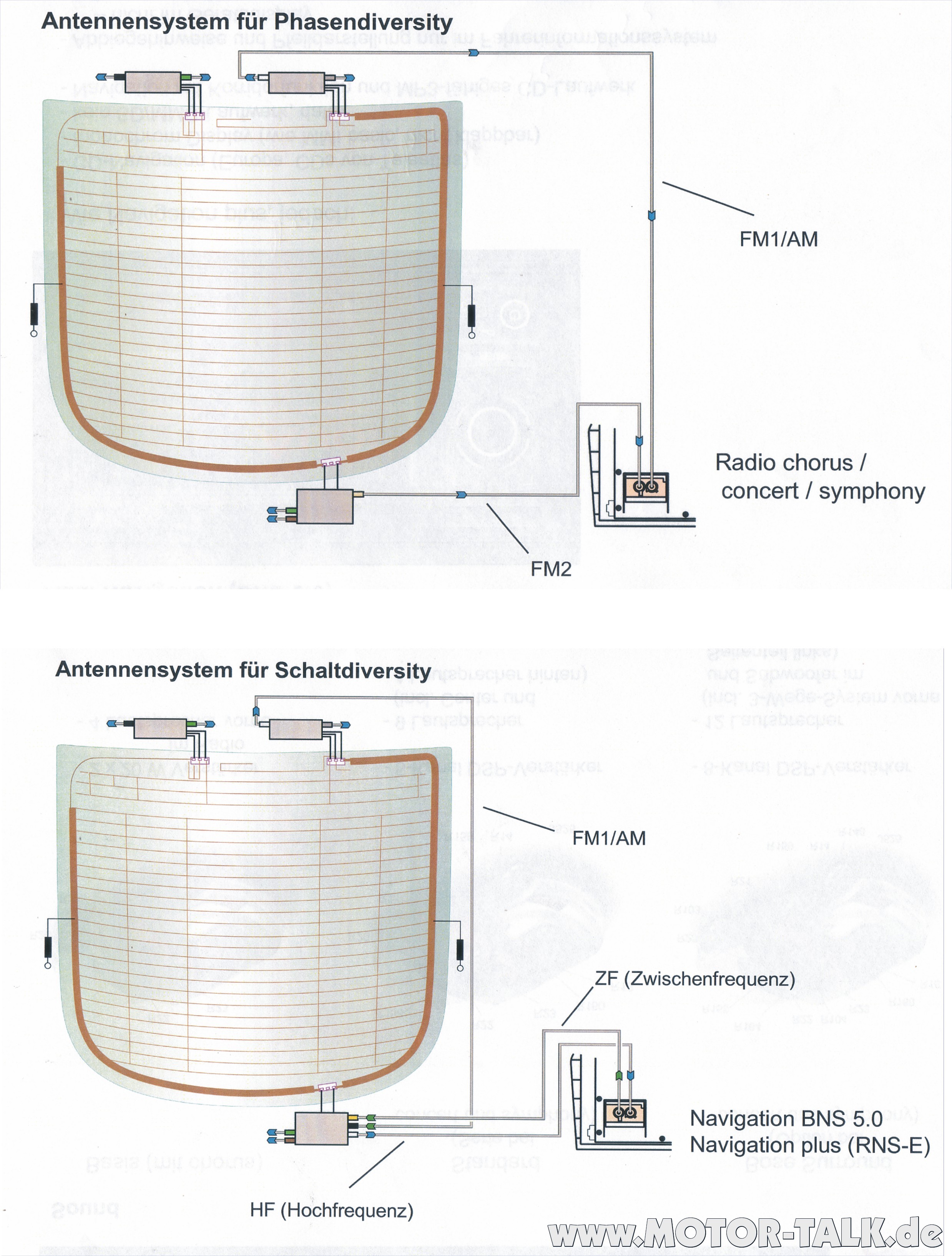

Hi Leute,
ich bin jetzt seid ner geschlagenenen Stunde schon die SuFu hoch und runter, hab die verschiedenen Threads durchsucht....doch ne Lösung für mein problem habe ich bis jetzt noch nicht gefunden....
Habe vor einiger Zeit mein Concert 2 gegen ein 3er getauscht.....nie probleme gehabt....läuft super...solange man kein Radio hören will....
hier taucht eben das Problem mit dem Antenneadapter auf...Kufatec bietet einen Antennenadapter für den 8PA an....den hatte ich mir mal auf verdacht bestellt....jedoch ist der Aufbau und die Pinbelegung und....eigentlich alles anderster als wie bei meinem derzeitig eingebautem Modul in der Heckklappe meines 8P BJ 2004. Ansage von Kufatec....für den 8P gibt es keine Lösung?! Der Freundliche weiss erst recht nicht was man da machen könnte....empfiehlt nur den rückbau auf concert 2....
Jetzt meine Frage an euch...gibt es eine Lösung für die 8P Modelle...? ich gebe mich ungerne mit der Aussage "Naja hast halt ein wenig schlechteren Empfang als wie sonst" zufrieden....Weil mein Empfang ist wirklich derzeit mehr als miserabel...gelegentlich kommt mal ein Ton der Musik da durch...aber das wars dann auch schon wieder...
Wäre für eure wirklich sehr Dankbar!!
Greetz

Concert 2+ hat 2 Antenneneingänge; die Umschaltung erfolgt im Radio
Concert 2 hat 1 Ant.Eingang, der Fakra Stecker ist die ZF-Leitung
zum Umschalten des Diversity Verstärkers im Heck
Der Diversity Verärker im Heck muß also raus, was aber rein?
würd den Teilemann bei Audi mal nachschaun lassen was da für ein Verstärker bei den DoppeDin-Fahrzeugen
verbaut ist, kann mir gut vorstellen, dass mit den Steckern basteln angesagt ist.
Hab hier noch was gefunden:
http://www.motor-talk.de/.../Attachment.html?attachmentId=509342
Concert2 ist Schaltdiversity
Concert 2+ ist Phasendiversity

Als ich mir die Schaltbilder beider Antennenanlagen mal genauer angeschaut, ist mir noch was eingefallen.
Hab irgenwo gelesen dass einer geschrieben hat, dass Phasendiversity u. Schaltdiversity Verstärker
die gleiche Bestellnummer haben.
Würde da mal folgendes ausprobieren: siehe Bild Nr.2 im Anhang
die Leitungen vorerst einfach mal provisorisch miteinander verbinden

Wobei mir da grad eben noch ne Frage kommt...? hab mir grad nochmal das schaubild von dir angeschaut und die Bilder von den Modulen....Irgendwie passt da doch die Anzahl von den ganzen Kabeln nicht mit dem Schaubild zusammen? was sind das denn alles für Kabel?
also bei den Schaltbildern haben die nicht alle Verbindungseitungen eingezeichnet,
nur eben mit den Pfeilen angedeutet.
Das obere Bild ist die Verkabelung die du für dein neues Radio brauchst.
Waren die Anschlüsse vom Kufa Modul beschriftet? sonst wird´s schwierig das Ding
einzubauen und die Stecker passen ja auch nicht.
Würde aber den Versuch mal machen, und Kabel weiß und grau von deinem
Modul abstecken und miteinander verbinden.

hallo!
du musst dein diversity tauschen!
du hast jetzt ein schaltdiversity drin und das concert 2+ verlangt ein phasendiversity.
hättest du dir zb ein bns 5.0 verbaut, hättest du das gleiche radio(von den funktionen) mit navi umd könntest dein diversity drin lassen!
schau mal hier für mehr infos.
