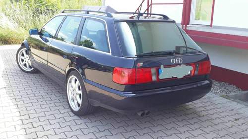

Passen die 8x18 ET48 auf den C4 ? Oder muss ich ihrgendwas verändern ???und welche Reifengröße muss drauf
19 Antworten
Du musst auf jeden Fall Spurplatten fahren! 10er Spurplatten oder mehr! Reifengröße mindestens 235/40R18 92Y
8x18 ET43 waren vorn 5mm und hinten 10mm für eine Eintragung nötig... 225/40
@Psychobiken schrieb am 16. Oktober 2014 um 00:33:55 Uhr:
Nur mal zum Vergleich: Bei meinem S6 war ET35 lt. Tüv Prüfer zumindest hinten! ziemlich an der Grenze beim Penetrationstest (Auto steht mit den Reifen diagonal auf Klötzen und wird geschaukelt und man schaut, ob der Hinterreifen im Radlauf anstößt). Hat der S4 mehr "Platz"?
im Prinzip musst du nur auf die "Serien ET" kommen Steht im Fahrzeugschein.
(bin mir nicht mehr sicher, aber ich meine das ist 45 oder 43, beim normalen C4, S4 is gleub ich etwas anders),
damit die eingetragen bekommst.
Damit sie aber besser im Radhaus stehen gehn die meisten etwa auf ET 35, dann wirds aber je nach Fahrwerk und eventuell Tieferlegung schon etwas eng!!
Reifengröße Passt so wie oben schon erwähnt!
MfG
Also die orginal Boleros haben 8x17 ET40, daher sind 10mm Distanzscheiben(pro Rad) notwendig. Die erwähnte Reifengröße(235/40) sollte in etwa der Serie entsprechen(lt. Reifenrechner).

Ich fahre diese S8 Felgen auf meinem S6 mit ringsum 20mm spurplatten, (10mm gehen auch) alles eingetragen, Reifen sind 225/40.
235/40 passen nicht vom Abrollumpfang.
Deko-2962
Ich hab für den Winter 8X18 mit 235/40 und eingetrage, was soll da nich passen?
ET hab ich 35

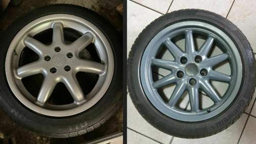

@Larsavant schrieb am 18. April 2015 um 23:04:25 Uhr:
ET hab ich 35
235/40/18 sind gegenüber der Originalbereifung 245/40/17 2,7% größer.
Das heißt 0,7% aus dem Tolleranzbereich, demnach ist einen Tachoangleichung notwendig.
Ich weiß das, weil ich die 235/40 auch fahren wollte und der Tüver dann diese Tachoangleichung haben wollte.
Jetzt liegen die neuen 235/40 in der Garage rum.

Im Bild meine Winter-Alu`s mit 235/40R18
