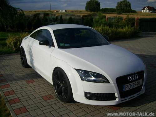

Ich hab schon verzweifelt das Internet auf den Kopf gestellt ,ich finde keinerlei Info welche Alufelgen der Größe
9 x 20 auf dem TT 8S Bj. 2015 gefahren werden dürfen.
Die Werksfelgen haben ET 52
Gibt es denn überhaupt Zubehörfelgen auf dem Markt die das Audi Standard Maß 9 x 20 ET 52 haben??
Oder welche ET passt noch. (inkl. ABE /Gutachten)
Bitte könnt Ihr mir helfen.

es gibt ET 48, 45, 35
Nimm das was dir am besten passt, eintragen musst du sie so oder so
was ERLAUBT ist, steht im jeweiligen Gutachten und kann von Felge zu Felge unterschiedlich sein.
Was noch FAHRBAR ist, kann man mit der Zeit aus Usererfahrungen in Foren wie diesem entnehmen (wobei Faktoren wie Distanzscheiben und individuelle Tieferlegungen berücksichtigt werfen müssen).
Leider ist unser Fahrzeug noch sehr jung, so dass es kaum Erfahrungswerte zu Zubehör-20-Zöllern gibt, bzw. um genau zu sein, ich kenne nicht eine einzige (was aber nichts heissen mag).
Meine persönliche Schätzung ist, dass es bei 9J ab ET42 langsam eng wird.

Genau, ich fahr im Sommer 9x20" ET42 (ET52 - 10mm Distanzscheiben) vorne und hinten ET37. Das geht wunderbar, kein Schleifen, keine Probleme. Mit TTS Serienfahrwerk wohlgemerkt.
Alles was "darüber" liegt wird aber langsam kritisch werden.

Daher versuche ich mich an die originalen Maße zu halten. 9 x 20 ET 52 mit 255 30 R20 Reifen. Nur die originalen Räder sind so teuer. .Habe gerade von Wheelworld eine Antwort bekommen mit PdF Gutachten für 9 x 20 ET 33 und ET 37 was da am Auflagen aufgeführt sind …….das geht gar nicht. Vllt finde ich noch ET 52er im Net.

Also bei mir haben 9x20 ET 35 mit 245ern und 30 mm Federn sehr geschliffen.
Vorne in Kurven, hinten bei Bodenwellen. (Kante)
