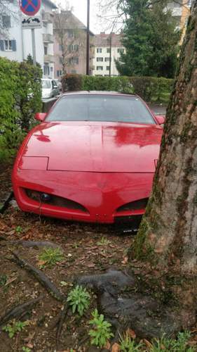

Ich habe mir vor 2 Wochen einen Pontiac Firebird 1990 V6 gekauft als kleines Projekt zum restaurieren.
Werde dann in diesem Thread weiter allgemeine Fragen zur Restaurierung stellen und auch von meinen Erfahrungen und bisherigen Arbeiten berichten.

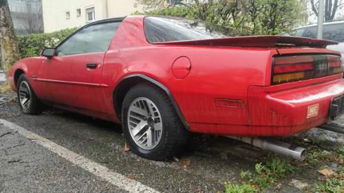

Zum Firebird: Der 1990er Firebird steht seit über 10 Jahren auf einem Asphalt-Parkplatz. Habe vor ein paar Wochen den Besitzer ausfindig machen können und den Firebird auch nach erster Besichtigung gekauft.
Der Zustand des Fahrzeuges ist im Allgemeinen sehr gut. Der Innenraum ist makellos mit kaum Abnützungen. Keine Risse oder Sprünge im Stoff oder Kunststoff.
Jegliche Gummischläuche im Motorraum sind noch biegsam und nicht brüchig, werden aber im Laufe der Zeit alle von mir mal ersetzt. Alle Lichter und Motoren funktionieren noch und die alten Reifen halten sogar noch die Luft :D
Den Motor konnte/will ich noch nicht starten, da ich erst das Öl wechseln, in die Zylinder bisschen Öl kippen will und zuerst mit der Hand den Motor durchdrehen möchte.
Die Tür- und Fensterdichtungen sind leider schon am weggammeln. Auch schlägt sich hier und da an der Karosserie auch Rost durch, jedoch bis jetzt nur in einem Radkasten komplett durch. Der Unterboden und alle Gelenke sehe so gut wie neu aus. Fast kein Rost und keine Gummis spröde.
Das Auto steht 20km von mir entfernt und ich würde gerne das Auto per Abschleppstange zu mir nach Hause schleppen. Die Bremsen sind nicht festgerostet und das Auto ließ sich zu zweit aus den Standmulden rollen :D
Die Lenkung ist auch Freigängig. Fürs abschleppen würde ich noch die Kardanwelle vom Differential trennen.
Nur jetzt gleich zur ersten Frage. Wie schleppe ich den Firebird am besten mit der Abschleppstange ab? In der Betriebsanleitung steht, dass der Wagen mit einer T-Kette abgeschleppt werden kann. Links und Rechts hinter den Vorderrädern gibt es dafür Ösen. Jetzt finde ich aber nichts dazu wie das mit einer Stange funktionieren soll und die Ösen sind mir auch ein wenig zu Knapp an den Vorderrädern um mit einer Kette abzuschleppen. Bremsen funktionieren, nur trau ich der 10 Jahre alten Bremsflüssigkeit nicht auf die 20 km. Weiß jemand wie man den Firebird mit Abschleppstange abgeschleppt bekommt?
Bin für jegliche Tipps und Informationen sehr Dankbar!
PS: Falls wer Tipps hat was ich vorm ersten mal Starten beachten kontrollieren sollte wäre ich sehr dankbar! ;)
