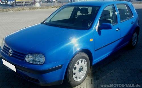

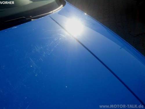

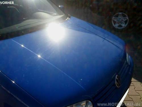

Themenstarteram 8. März 2014 um 18:07
Bilder 1-4 sind vor der Politur entstanden
Bilder 5-9 sind nach der Politur entstanden
ich habe das schöne Wetter genutzt und meinen alten Golf 4 etwas aufbereitet.
Gemacht habe ich folgendes:
-Handwäsche mit Waschhandschuh und Autoshampoo von Sonax
-Lack geknetet mit Hilfe von Dodo Juice Clay Lube
-Nochmal mit Hochdruck abgespült und getrocknet
-Kunststoffleisten und Griffe mit 3M Klebeband abgeklebt
-Maschinenpolitur ein Durchgang mit 3M Schleifpaste (weiß) und Orangenes Pad von RotWeiss
-Maschinenpolitur ein Durchgang mit 3M 09376 Perfect-it III Hochglanz Maschinen-Politur und weiches Noppenpad von RotWeiss
-Wachs von Dodo Juice, Blue Velvet mit Applikatorpad verteilt und auspoliert
-Reifen und Kunststoffteile mit Meguiars Endurance behandelt
-Fenster mit Glasreiniger geputzt
-Innenraum gesaugt ;)
Als Maschine kam eine Einhell 1100 zum einsatz, welche ich mit einem Stützteller von 3M erweitert habe. Letztes mal ist mir das gar nicht aufgefallen, aber irgendwie lief die Maschine nicht ganz rund... entweder hat die einen Defekt oder es liegt an der Maschine selbst. Die Maschine ging immer auf und ab mit der Leistung, sehr komisch. Naja, es hat trotzdem gereicht und die Bilder zeigen das Ergebnis.
Das Auto hat 192.000 km gelaufen.
Viele Grüße
Legis

Ich hatte den Golf am nächsten Tag noch einmal per 2-Eimer-Wäsche vom Staub befreit und eine 2. Schicht Wachs vom Blue Velvet aufgetragen. Sollte für dieses Jahr reichen. Ich habe mir vorgenommen, nur noch alle 14 Tage eine Handwäsche durchzuführen, da ich denke, dass das wöchentliche Waschen eher dazu beiträgt, schneller wieder Mikrokratzern zu haben. Jetzt liegt wieder eine Staubschicht drauf, so dass ein weiters Foto keinen Sinn macht
Danke für die Bewertung, das Ergebnis ist in meinen Augen zwar nicht perfekt, dafür hätte ich wohl die dreifache Zeit einplanen müssen, aber ich bin gut zufrieden. Die meisten swirls sind verschwunden. Bei dem Fahrzeugalter sehr akzeptabel. insgesamt habe ich ca. 7 Std. Gebraucht.
