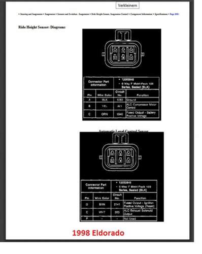

Liebe Motor-Talk Gemeinde. Diesmal brauche ich eure Hilfe.
Ich habe seit längerem Elektronikprobleme beim 99er Cadillac Seville STS.
Die Meldung "Stabilisator warten" bekomme immer mal wieder und die ABS Lampe kommt dazu. Mal blieben die Meldungen nur kurz, manchmal mehrere Tage. Vor 1,5 Jahren hab ich, auf Grund der DTC Meldungen, an der Hinterachse die Radlager mit den Sensoren auf beiden Seiten erneuert. Danach war erst Ruhe im Karton. Nun ist das Problem leider wieder da. Nach ein paar Meter fahren kommt das Hinweis "Ding-Dong" und die Meldungen werden angezeigt :-(
Dazu hab ich seit Beginn an Probleme mit der Niveauregulierung. Den Kompressor habe ich schon 2x erneuert.
Wenn Kompressor i.O. pumpt der Kompressor den Wagen hoch (ich finde aber zu hoch).
Steht der Wagen, so hält er das Niveau mehrere Tage. Das System scheint dicht zu sein. Fährt man den Wagen ein paar Kilometer, so verliert er die Höhe, bis er das ganz untere Niveau erreicht hat. Die Räder schleifen beim einfedern im Radkasten. Macht man dann kurz Zündung aus und startet wieder, pumpt der Kompressor auf das hohe Niveau, um während dar Fahrt wieder abzusinken.
Irgendwann pumpt dann nix mehr... und die Meldung C1738 Exhaust Solenoid Valve kommt, weil sich das Magnetventil im Kompressor verabschiedet hat.
Nun will ich nicht erneut den Kompressor tauschen, bevor ich nicht weiß was die Ursache ist.
Ich hatte vermutet, das es vielleicht an einem der "Ride Height"-Sensoren liegt aber da liegen laut DTC keine Fehler vor. Ob es das CVRSS Module sein kann? Kann man das einfach tauschen oder muss das irgendwie angelernt werden?
Die Batterie habe ich mehrere Tage am Ladegerät gehabt. Ladespannung laut Anzeige 14,7V i.O., habe aber die Vermutung das sie nicht mehr so top fit ist. Mal sehen wie sie sich in den nächsten Tage verhält.
Der Wagen steht trocken und hat auch keine Feuchtigkeitsprobleme.

Wie sieht es mit den allgemeinen Elektrik und Masse Problemen der Caddillac der 90er Jahre aus?
Bei so vielen und so sporadischen Fehlern würde ich in erster Linie nach so etwas suchen, bzw die Massepunkte in Ordnung bringen.
Batterie auf Vordermann bringen ist auch das A und O um solche Fehler isolieren zu können.

ABS Lampe und Meldung "Stabi warten" verschwinden, wenn man kurz die Zündung aus macht. Kommen aber nach ein paar Metern fahren wieder.
@falloutboy schrieb am 12. November 2019 um 08:20:15 Uhr:
Ja, das habe ich auch schon vermutet. Allerdings sind die Massepunkte schön versteckt. Laut Schaltplan ist der Massepunkt G401 für den Kompressor und das CVRSS Modul. Allerdings weiß ich nicht wo der ist. :-(
Eine Übersicht der Massepunkte suche ich noch ...

Schau dir mal deine Batterie an.
Die hat welche Daten ? Hier Kaltstartstrom ist wichtig.
12 Volt und ca 70 Ah sollte die haben, viel wichtiger ist mehr oder gleich Kaltstartleistung EN: 640 A
Du hast zu viele Fehlercodes mit Low Voltage in verschiedenen Kreisen.
Beim Starten sollte die Batteriespannung nicht unter 7 Volt fallen.
Prüfe das bitte.
ABS, Sensor selbst messen ob o.K, wenn ja am Steuergerät messen.
Kompressor schauen ob am Magnetventil Plus da ist, wenn ja mal Ground direkt schalten.
Kannste auch mit einer Prüflampe testen ohne zu Wissen welcher Ground das ist.
Stecker ab und mit der Prüflampe GND verbinden.
Ob es nun immer direkt gammelige Stecker sind - weiß ich nicht.
Kann auch minimale Korrossion in den Leitungen sein.
Auf jeden Fall gibt es irgendwo einen zu großen Widerstand, was dann die Fehlermeldung erzeugt.

Ich habe den Schaltplan für das ALC mal mit angehängt... für interessierte ;-)
Der Kompresser besteht aus 2 Einheiten. Die Motor Einheit (aufpumpen/heben) und den Kopfeinheit mit dem Magnetventil (Druck ablassen/senken).
Die Spule von dem Magnetventil ist mir schon 2x durchgebrannt. Das CVRSS Modul steuert (Exhaust solenoid control) das Absenken in dem es gegen Masse schaltet. Ich vermute das dauerhaft gegen Masse geschaltet wird und daher die Spule irgendwann den Geist aufgibt. Daher werde ich mir den ALC Height Sensor, Stecker und Kabelbaum mal genauer ansehen. Ist ja schließlich 20 Jahre alt der Kram.
So wie ich es verstanden habe, gibt es für die Hinterachse einen "Right hand rear suspension sensor" und einen "Automatic Level Control height sensor". Der ALC Sensor befindet sich unter dem Heck auf der Beifahrerseite, in der Nähe der hinteren Aufhängung und müsste für das Höhenniveau zuständig sein.
Was der "Right hand rear suspension sensor" für eine Aufgabe hat, ist mir nicht wirklich klar!?
