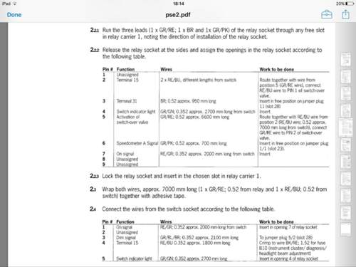

Hi switchblade
Gem. meinem Verständnis muss bereits ein Relais verbaut sein, sonst würde die SAGA immer auf laut stehen. Der Schalter zum Ein- und Ausschalten führt dazu, dass bei aus immer Strom zur Vakuumsteuerung fliesst und nicht nur während 42-70 Km/h.
Schau mal in den Motorraum!
Du solltest im Bereich des Pluspoles ein Schaltventil sehen, welches einen elektrischen Stecker hat und die Vakuumsteuerung übernimmt. Ohne Strom fliesst kein Unterdruck und die Klappen sind offen. Mit Strom öffnet die Vakuumsteuerung und die Klappen werden entsprechend geschlossen. Du kannst diesen Stecker mal abziehen, dann ist die SAGA IMMER laut.
Um nun zu wählen, ob die SAGA dauernd laut oder leise sein soll, kann man den Schalter nutzen indem man den Pin des Tachosignals des Relais isoliert oder abknickt oder den Stecker des Tachosignals beim Relaishalter rauszieht ODER noch besser einen Schalter in diese Verbindung verbaut. Dann hast du alle Optionen (Rennleitung).
Ach ja, es gibt zwei Relais, eines mit Schalter und eines ohne Schalter. Auf dem Relais ist der Schaltplan aufgedruckt. Pin 6 ist der Tachopin beim 9 poligen Relais gemäss EBA Porsche vom 23.5.2003. Bei meinem Relais waren die Pin leicht anders, wie in der Abbildung auch. Dies gilt es zu beachten, wenn du den Hack vollziehen willst.
Sportliche Grüsse, freebiker

Wie bereits geschrieben, ist es ein Ein-, Ausschalter, welcher bei der erhöhten Seite betätigt wird.
Versuch Pin 6 - Pin 1 ist gem EBA unassigned!
Ist das Relais bzw. dessen Pin beschriftet? Dann sollte dort Speedo oder Tacho bei einem Pin stehen.
Wenn nichts steht oder geht, musst du den Relaishalter ausbauen - ist keine grosse Sache - auf dem Bild im obigen Post siehst du dann ein grau/rosa Kabel rechts, welches das Tachosignal zum Relais führt... Das sollte also machbar sein.
Warum der Schalter nicht geht kann ich aus der Ferne nicht sagen. Die Belegung lautet, gem. EBA 1- on signal, 2- unassigned, 3- Dim signal, 4- 15, 5- Switch Indikator light.
Prüfe das doch mal. Grüsse aus der Schweiz
