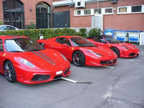

BTW: Hier noch was für die Italien-Fraktion, die 3 waren Überraschungsgäste beim R8 Treffen in Hamburg
P1020826
Und links drückt die Blase? :D
Typische Inkontinenz beim 430
:D
