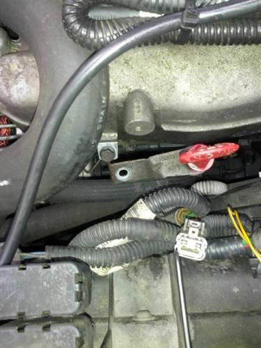

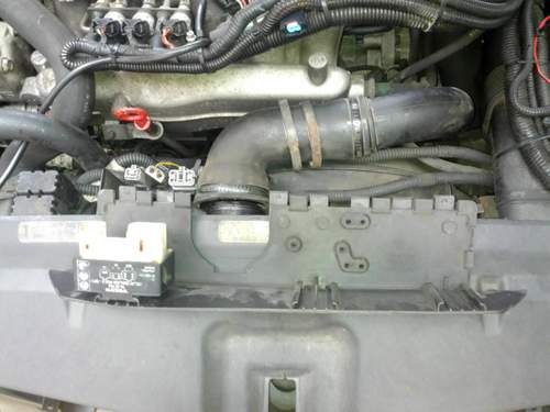

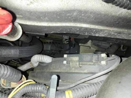

Hi!
Mein Mechaniker hat die DK heute ausgebaut (ca. 20 Minuten Aufwand).
Es ist die bekannte Magneti Marelli :-)
Ich sende sie morgen an BBA-Reman - und nächste Woche kommt sie wieder ins Auto.
Dann werde ich berichten obs daran lag oder nicht!
LG
Peter
Hy Peter,
meine DK wird am Dienstag ausgebaut. Peter hat dein Mechaniker die ansaugbrücke mitausgebaut?
Bin mal auf die Ergebnisse gespannt.
Gruß Norbert
Hi!
Nein, es muss nichts dazu ausgebaut werden.
Nur einen größeren Schlauch hat er weggebaut (Turboschlauch glaub ich) und dann war die DK von unten mit 4 langen Schrauben befestigt.
Ging eigentlich verdammt rasch und problemlos raus :-)
