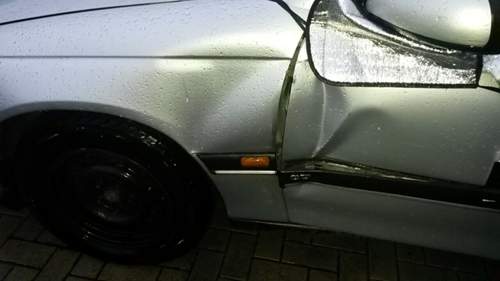

Heyho! Nachdem ich meinen geliebten Omega komplett repariert habe (Bremsen, Auspuff, div. Lackierung, ZV und sonstiger Kleinscheiß) und nur noch ein kleines Loch für den TÜV zugeschweißt werden sollte, ist er uns gestern auf dem Hof der Werkstatt mit offener Tür vom Hänger gerollt. Fahrertür ist umgeschlagen und hat die A-Säule verzogen. Laut Werkstatt müsste ich rund 1000€ bezahlen, bis er wieder auf die Straße darf (inkl. TÜV etc.).
Frage: Machen oder nicht machen?
Ich sträube mich momentan gegen die Alternative, schließlich habe ich unmengen an Zeit und auch etwas Geld und einen Hauch Liebe in die Karre investiert. Außerdem kenne ich keinen Kombi in der Preisklasse, der es in Sachen Ausstattung und Raumnutzung mit dem Omega aufnehmen könnte. Die 1000€ müssten nämlich andernfalls für ein neues Auto reichen. Student und so... Oder könnt ihr mir eine angemessene Alternative zum Omega nennen?

Hat jemand ne Ahnung, was der TÜV zu sowas sagt? Wie gesagt gestaltet sich der Schaden so, dass das Auto mit Schrittgeschwindigkeit an einer Ecke die Tür umgeknickt hat. Dadurch ist die Fangband-Halterung einsitig rausgerissen und die Scharniere haben die A-Säule mitgezogen. Weiterhin ist der Kotflügel in Mitleidenschaft gezogen, wobei ich aber nicht weiß, ob nur optisch oder auch strukturell. Ist auf jeden Fall ne dicke Delle drin, als hätte einer vorne und hinten kräftig zusammengedrückt. Haber leider momentan kein Foto, war ja gestern Nacht im Regen... Bekommt man da Ärger, wenn die Spaltmaße nicht mehr passen? War ja jetzt kein Unfall mit 100 km/h.
Außerdem: lieber das alte Teil zurückbiegen oder lieber beim Schrotti ein Stück Karosserie klauen und neu einschweißen?

Scheibenumrandung noch ok ?
"nur" unten verdreht ?
Teste doch , kaput machen kannste ja nichts mehr .

mit ( ungefähr so sollte das aussehen ) fotos, könnte ich ja mal "vorerst" aushelfen.![]()
auch wenn dieser einschlag, offene tür gegen betonwand, wohl etwas heftiger war, weil die dame dabei noch gas gegeben hatte und der AT. sofort ab ging.
Der Wagen steht momentan in Dortmund, Trailer kostet 20€/4h. Wieso, kennst du einen Spezialisten hier in der Gegend?
Ehrlich gesagt sah das schlimmer aus als auf deinen Fotos. Die Tür ähnlich, aber der Kotflügel hat nochmal so ne Delle... Die Tür ging auch lange nicht so weit zu wie auf Bild 2, sondern stand 10cm offen.
