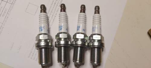

Zündkerzen auch alle 90.000 km erneuern und auf die Iridium Zündkerzen für den 1.4 Turbomotor achten.
Bekommst du aber trotzdem für kleines Geld.
https://www.daparto.de/.../3-6ff7fabe-667?...https://www.daparto.de/.../3-6ff7fabe-638?...
Okay, danke für die Rückmeldungen! Ich werde dann mal Zündmodul + Kerzen tauschen und nochmal die Schläuche genauer untersuchen.

Aber Iridium Kerzen sind doch eigentlich nur für Gas empfohlen? Oder.

Zündmodul wurde diagnostiziert und angeblich 2 Zündkerzen locker.
Zündmodul getauscht und neue Zündkerzen eingebaut und direkt mal die Kompression geprüft. Alle 4 Zylinder zwischen 10 und 11 bar, absolut im normalen Bereich.
