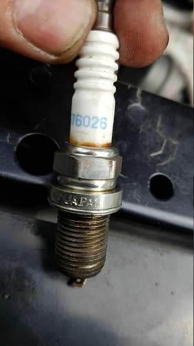

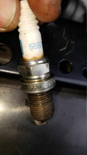

Bild im Anhang.
Kenne mich nicht so gut aus, müssten aber diese sein.
Zündkerzen A14NET
also die waren in meinem A14NET drin verbaut

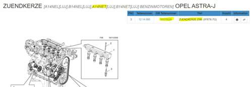

@darkahl schrieb am 18. Juli 2020 um 16:19:48 Uhr:
Laut Bild sind dass die passenden für den A14NET.
Hab das nur so aus der opel.7zap.com Ersatzteilliste herausgefischt.
Themenstarteram 18. Juli 2020 um 17:54
Ausgezeichnet :)
Vielen Dank!
