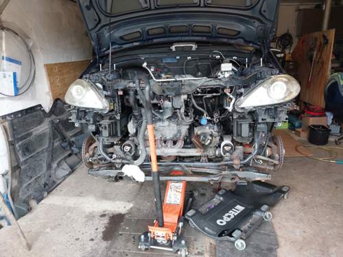

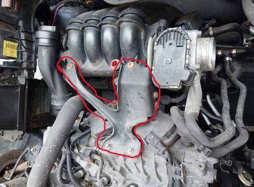

Habe mir letztens das ganze angeschaut als ich Kondensator, Kühler und Frontschürze weg hatte, und da war ich der Meinung wenn ich da später mal an die Zündspulen rann muß, dann baue ich die Abstützung der Ansaugbrücke weg.
Dann sollte man da ganz gut rann kommen von oben/seitlich.
Gruß Andi
W169 Ohne Kühler und Frontschürze
Abstützung Ansaugbrücke W169
Themenstarteram 1. November 2024 um 12:39
Sieht nach viel Arbeit aus :) für so einen kleinen Motor
Dagegen ist es an einem v8 ja ein Kinderspiel
