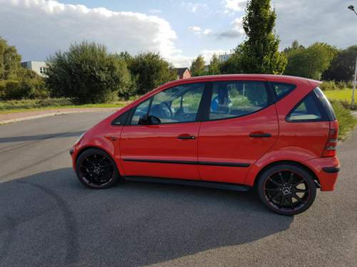

suche nach meiner W220 S320 und leider W168 A170 CDI einen Nachfolger.
Die A-Klasse war durch die Automatik auf einmal unwiderruflich auf F-Fehler, Diagnose Getriebeschaden.
Nun würde ich mir, durch einige Umbauten besonders im HiFi-Bereich am liebsten wieder einen W168 holen und das ganze nicht "wegschmeissen" - ich mag den W168.
Nun habe ich einen A210 Evo im Auge, den ich morgen mal anschaue. Knapp über 100 tkm, Scheckheftgepflegt bei MB, Langversion. Und: Automatik..
Nun habe ich gelesen, dass beim A210 die Automatik eine richtige ist und beim A170 CDI nur eine automatische Kupplung verbaut ist. Stimmt das? Wie anfällig ist das ganze (mit regelmässigem Service)?
Und bitte als Tipps: Wie viel würdet ihr für einen guten Zustand geben (BJ Ende 2003)?

Wo hast Du denn so einen Quatsch gelesen?
Die A-Klasse gab es als Halbautomatik (AKS) mit automatischer Kupplung und mit Automatik.
Nach wie vor stehe ich zu meiner Meinung: Wer sich einen W168 mit Automatik kauft, ist selbst schuld.
Wobei der Evo sicherlich eine Sonderstellung einnimmt, da der Wert höher liegt (und wohl auch bleiben wird) als bei den normalen Modellen.
Darf auch sicher noch was kosten, ich würde mal bei besagtem Zustand über 2.000 Euro annehmen.

Du steckst da einfach nicht drin. Automatik ist beim W168 ein sehr hohes Risiko (teuer), auch Ersatzteile für den Evo dürften zum Teil deutlich teurer sein.
Aber dafür hast Du sicher keinen oder nur sehr geringen Wertverlust. Empfehlen? Nee, würde ich nicht. Aber drüber nachdenken kann man -sofern der Preis deutlich unter 4.000 Euro liegt. Ich würde mal 3.500 als oberste Obergrenze für ein Top-Auto ansetzen.

War gestern auf der Besichtigung, der gute Mann hatte seit 4 Jahren keinen richtigen Service mehr gemacht, Rost an mehreren Stellen + Durchrostung an den Traggelenken vorne.. und von 5000€ wollte er auch nicht runter gehen, hier hat er nur einen Service noch "springen lassen".
Angeblich laut Serviceheft keine 10000km/Jahr, der Abnutzung und dem Bauchgefühl zu Folge wurde da eher an dem KM-Stand rumgepfuscht..
Werde die Augen weiter offen halten.
