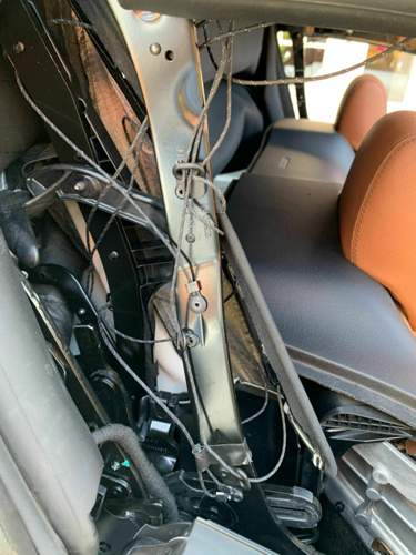

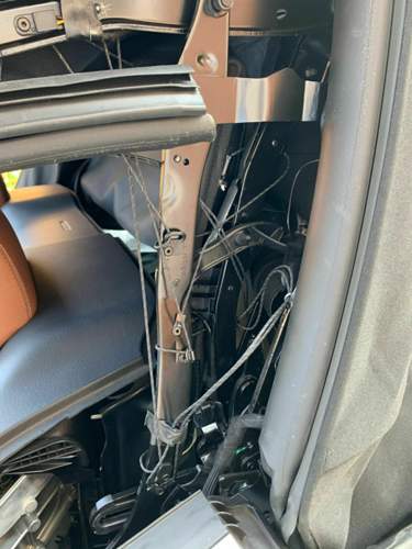

Ich wollte nur mal darauf hinweisen das bei meinen Cabrio die Spannschnüre ausgetauscht werden mussten. Die schnüre sieht man gut wenn man das Dach per Fernbedienung öffnet. Aufgefallen das was nicht stimmte mit den schnüren ist es mir nur rein zufällig aufgefallen. Die Schnüre sind schwarz.. aber nur schwarz umantelt, die eigentliche Schnur ist weis ... ich hatte gesehen das die Ummantelung an manchen Stellen kamputt gescheuert war. Das weisse war sichtbsr. Bei mir führte das zu keinen Ausfall, habe es aber reklamiert und die Reklamation wurde auch angenommen und erledigt. Vielleicht hat der ein oder andere ja auch das gleiche.. da nun die kalte Zeit da ist wird es von Euch aber vielleicht für eine officielle Garantie erst im nächsten Frühjahr entdeckt. Nachschauen kann ja nicht schaden , nicht das der ein oderer andere es später dann selbst bezahlen muss weil das Auto aus der Garantie ist.
Also wenn man das Dach öffnet dürfen keine weisse Schnüre zu sehen sein... die sind normalerweise Schwarz ummantelt.

die Spannbänder siehst du sehr gut, wenn Du dich neben eins deiner Hinterräder stellst und das Dach mittels Fernbedienung öffnest. Sobald das Dach in Richtung aufrechter Position öffnet, kannst Du das Dachgestell und die sich daran spannenden Bänder sehen.
Wenn Du in senkrechter Stellung den Öffnungsvorgang unterbrichst, hast du etwas Zeit die Spannbänder genau anzusehen. Bitte sei vorsichtig mit deinen Fingern, das Dach setzt sich nach ca. 20 Sekunden manuell in Bewegung und öffnet dann von allein weiter. Verletzungsgefahr !!
Alternativ kannst Du in der Werkstatt die Bänder checken lassen. Die können das Dach mittels Wartungsdiagnosetool in jeder Wartungsposition arretieren und in Ruhe nachsehen.
Wenn du verschlissene oder gerissene Spannbänder findest, kannst Du dich zwecks technischer Absprache gern bei mir melden.

Hallo , anbei ein Foto wie es nicht ausehen sollte, hier ist die Ummantelung bereits beschädigt.
Hier das Foto
