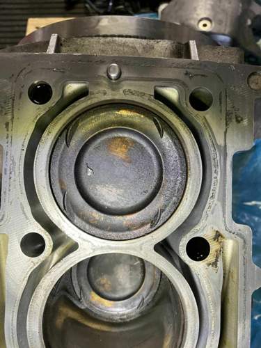

Themenstarteram 19. September 2020 um 21:34
Dann mal hier ein Update
Ich wäre sehr froh gewesen, wenn eine Zündspule defekt wäre;
Sogar über ein durchgebranntes Ventils hätte ich mich in Nachhinein gefreut
Nachdem der Zylinderkopf runter war konnte ich leider erkennen, dass eine Laufbahn doch nicht gut ausgesehen hat. Das hat mir meine billige USB Kamera nur nicht zeigen können.
Kolbenkipper Zylinder 3
Dann ging der ganze Zauber los
Kolben mit Übernaß sind anscheinend nicht zu bekommen
Ein AT Motor vom Daimler kaum bezahlbar
Dann habe ich mit Glück einen Motor aus einem neuen 250er mit nachgewiesenen 91KM bekommen.
Mit allen Nebenaggregaten
Also einmal komplett austauschen
