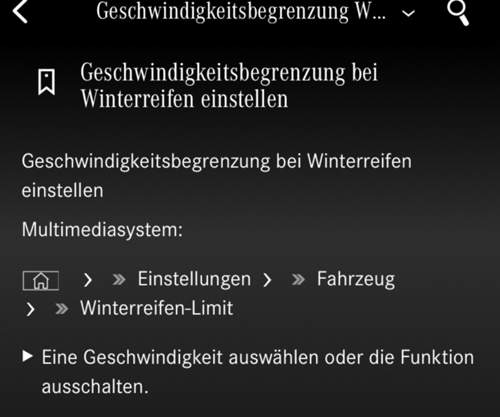

Wurde mehrmals getestet bei mehreren Bedingungen, das Problem haben einige genau bei der Geschwindigkeit. Habe in einem anderen Forum gelesen, dass vielleicht eine Abriegelung codiert ist ab Werk für die Winterreifen. Trotzdem ärgerlich, wenn dasselbe Fahrzeug weniger schafft. Gang wechseln bei 244kmh hat auch nichts gebracht. Gibt es jemanden, der dasselbe Problem hat und eine Lösung?

@berkayw177 schrieb am 19. Oktober 2022 um 08:41:11 Uhr:
Winterreifen Limits kann man normalerweise selbst einstellen. Da würde ich jetzt nicht erwarten, das dort etwas als Max fest codiert ist. Sollte dann ja auch eine entsprechende Meldung geben. Aber würde ich dann nicht erwarten , dass noch ein Gang runtergeschaltet wird, was normalerweise nur passiert, wenn mehr Leistung geliefert werden soll, als mit dem höheren Gang möglich.
Ein Limit würde klar deutlich, wenn es auch Bergrunter bei exakt gleicher Geschwindigkeit kommt.
Auch sollte die Werkstatt wissen oder per Anfrage klarstellen ob es so ein Limit gibt.
Am Ende würde nur ein Leistungsprüfstand bleiben, wenn einem das Thema so wichtig ist.
Den Geschwindigkeitsbereich fährt man ja sowieso nur sehr selten. Der Spritverbrauch und Verkehr verhindert meist den Betrieb in der Gegend.
