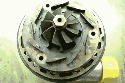

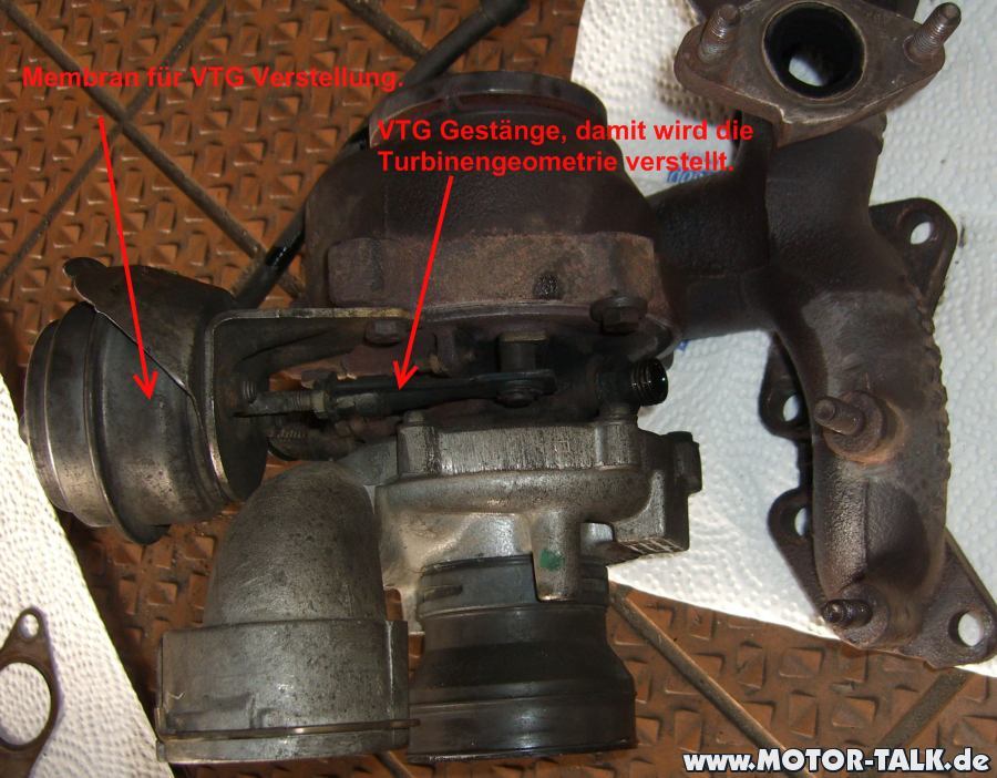

Wahrscheinlich klemmt die VTG hin und wieder.
Ist ärgerlich aber nicht gefährlich.
VTG gängig machen
siehe Punkt 7.
Grüße Klaus

VTG war bei mir auch fest.
-> Turbo wurde komplett getauscht!:eek:

Das ist ganz einfach das Notprogramm.
Ist zum Schutz des Motors da. Also völlig normal was dir passiert, auch dass es nach einem Neustart wieder geht.
Wie die anderen schon vermuten wird etwas im Turbobereich sein.
Das muss nicht die VTG sein, kann es aber natürlich, es kann auch ein Marderschaden sein, der deinen Ladedruck verändert und somit das Motorsteuergerät ins Notprogramm schalten lässt.
=> Ab zum Händler, oder jemanden mit VAG-COM oder wie das mittlerweile heißt und Fehlerspeicher auslesen lassen.
Es muss also nichts tragisches sein. Da es nach Neustart wieder geht, wird es wohl ein sporadischer Fehler sein, der im Fehlerspeicher steht.
Bei einem wirklich gravierenden würde das Auto nach einem Neustart direkt im Notprogramm starten.
edit: LMM kann es evtl auch sein, aber ich tippe mal auf Marderschaden, abgegangener Druckschlauch, oder verklemmte VTG.

Meine Vermutung:
Unterdruckleitung defekt/undicht
bei mir war mal so ein dicker Schlauch, der zum Turbo geht
geplatzt,
Fehlerbild war da genau so wie bei dir.
