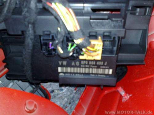

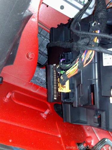

Adresse 46: Komfortsystem
Teilenummer: 8P0 959 433 J
Bauteil: KSG H11 0080
Codierung: 1880200002584C248505CCCFC617
Betriebsnr.: WSC 06314 000 00000
Teilenummer: 1K0 951 605 C
Bauteil: LIN BACKUP HORN H03 1301
Teilenummer: 1K0 907 719 C
Bauteil: Neigungssensor 005 0003
Teilenummer: 8P0 951 177
Bauteil: Innenraumueberw.H04 0020
VORSICHT!
hier ist die komplette Komfortfunktion via FFB der Fenster rauscodiert-- da ich das Opensky nur über die FFB schließe... öffne der Fenster müsste hier noch aktiv sein
