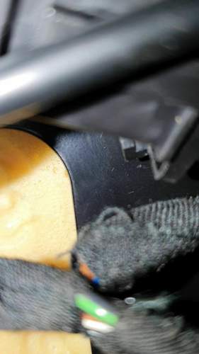

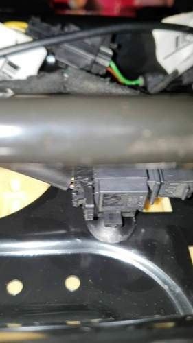

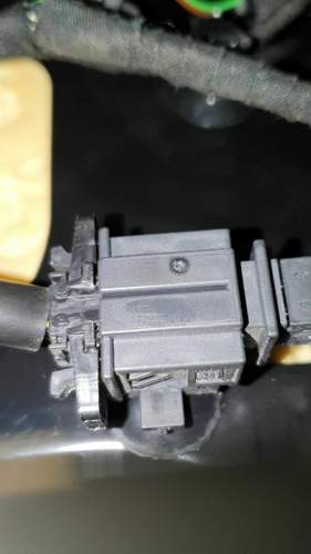

Kurz mal von mir ,hat die Serie Verbaute nicht ein Steuergerät? Wenn ja wo ?
Hab gelesen in denn Schacht unterm Sitz ,aber da ist kein Stg mit der 7L0959772D.
Wer sagt mir wo ich suchen bzw fündig werde
Die Sitzheizung wird normal von der Klimatronic bedient, also dem Steuergerät für die Klimaanlage - das Teil womit man auch die Sitzheizung bedient.
Ok ,aber nach 100% hört sich das nicht an .Ich häng mal ein Bild an ,vielleicht weißt ja wo es eingebaut wird !
Hm, ich habe vorhin mal in den Stromlaufplänen nachgeschaut und es gibt tatsächlich ein extra Steuergeräte für die Sitzheizungen im 8P. Das kannte ich bisher noch nicht, laut Stromlaufplan sind die Steuergeräte im oder unter dem Sitz eingebaut.
Magst mir den Stromlauflan schicken ,damit ich die Suche eingrenzen kann.
Meine gelesen zu haben ,das das Klima erst ab MJ09 ne Rolle spielt.
Den Schacht hab ich ,aber da passt die oben genannte Teile nr nicht rein .
Vielleicht ist das Teil ja auch im Sitz verbaut - ich weiß es aber nicht.

Ok danke schon mal ,werde mir mal den Sitz vornehmen.
Berichte ....
Alles klar, wünsche gutes Gelingen.
