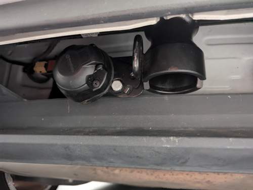

Hallo Zusammen,
ich würde gerne bei einem A3 etron (10.16) eine AHK nachrüsten. Er hat die Vorbereitung. Allerdings sagt Audi, dass eine Nachrüstung bei Audi nicht möglich ist. Das wundert mich jetzt nachdem es laut Fahrzeugshein und Handbuch möglich ist und eben auch die Vorbereitung verbaut ist. Hat jemand diesbezüglich schon Erfahrungen gemacht? Geht es doch? Oder evtl nicht bei Audi? Würde die Garantie dann verfallen?
Danke schonmal für eure Hilfe

Also ich habe mit Audi telefoniert, die AHK ist definitiv von Audi nicht nachrüstbar. Wenn man jetzt Ersthalter wäre könnte man von Audi die Kosten für die Vorbereitung erstattet bekommen, ansonsten müsse man sich im Voraus erkundigen. Sehr unbefriedigend...
Allerdings habe ich bei mich auch anderweitig erkundigt, Westfalia bietet ein Nachrüstsatz an, noch dazu um einiges günstiger. Der Audi Mitarbeiter hat gemeint, dass die Garantie nicht verfällt, aber im Einzelfall geprüft wird ob der eventuelle Garantiefall mit der Nachrüstung im Zusammenhang steht. Was auch immer das heißen soll..

...beutet die Aussage eben, dass bei Garantieansprüchen geprüft wird, ob die nicht originale Anhängerkupplung Auswirkungen auf das Auftreten eines Mangels gehabt hat. Sprich wenn dein Türgriff abfällt, wird sich Audi nicht damit herausreden können, dass die nachgerüstete Anhängerkupplung schuld ist. Reißt dir hingegen der Heckstoßfänger ab, würden sie sich wahrscheinlich wehren und sagen, dass das mit der Nachrüstung zu tun haben könnte.
Wenn du mit der Anhängerkupplung jetzt nicht täglich schwere Anhänger ziehen willst (könnte auf die Haltbarkeit des DSG gehen), dann sehe ich da aber grundsätzlich kein Problem bei einer Nachrüstung.

habe einen Etron FL (2016) mit Anhängerkupplung ab Werk, geht also, meines Wissens ist allerdings der Kühler größer, damit die thermische Belastung beim Zugbetrieb kompensiert wird. Wenn du nur leichte Lasten oder wie ich nur hin und wieder mal Gartenabfälle oder sonsiges transportierst, ist das sicher egal. Funktioniert auch prima im Elektromodus. Gibt allerdings eine Einschränkung, Anhängerkupplung geht auch ab Werk nur ohne Glasdach, wahrscheinlich wegen des Gewichtes.
Grüße Rolauto
Danke für deine Nachricht, aber das ist der VFL. Kühler ist verbaut, da die AHK Vorbereitung vorhanden ist. Glasdach dadurch auch nicht vorhanden.
Ich werde das voraussichtlich einfach ausprobieren. Hab jetzt schon das ein oder andere mal gesehen, dass eine Nachrüstung gemacht wurde. Hab nur bedenken, ob das mit der Codierung klappt. Hat da evtl jemand Ahnung?
