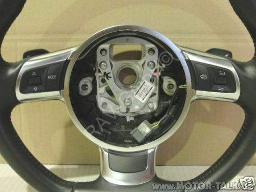

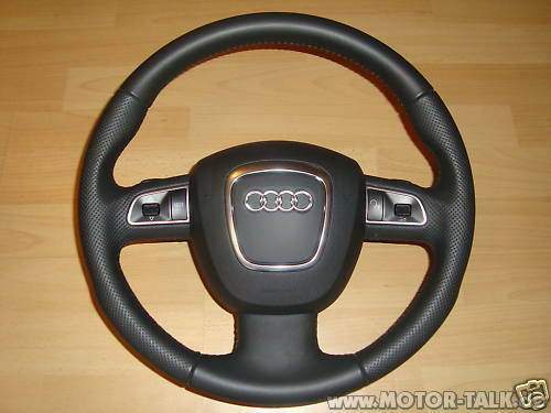

Genau, du brauchst die Tasten für das abgeflachte. im direkten Vergleich sieht man auch die Unterschiede.
Abgeflacht
Rund
