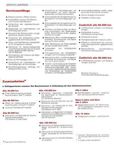

Also in der Wartungsliste von Audi bei meiner 30tkm Inspektion steht ein Extrapunkt drin "Haldex-Kupplung: Haldex-Öl ersetzen, Füllmenge 0,7l".
Habe mein Serviceheft gerade nicht zur Hand, aber ich habe im Anhang was gefunden das auch beim Audi A3, alle 30tkm Haldexölwechsel dran ist und alle 60tkm Filterwechsel (so steht es auch glaube ich in meinem Serviceheft, außer der Filterwechsel).
Serviceumfaenge-klein
@Andy@Audi80 schrieb am 12. April 2015 um 19:50:43 Uhr:
da du aber MJ 12 hast und somit Haldex 4, ist da kein Filterwechsel vorgesehn... sehr Seltsam,
veralteter Plan?
bei mir steht alle 60tkm Öl des Getriebes und der Haldexkupplung
