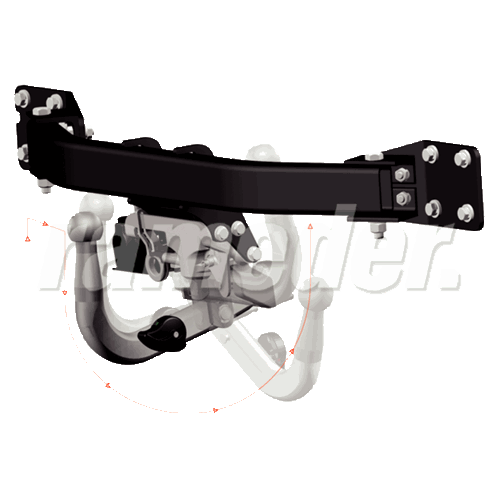

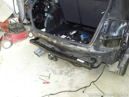

Willst du den Originalen Kabelstrang oder nen Nachrüstsatz einbauen?
Bei mir wars so!
Es war eine Steckdose sowie der restliche kabelsatz inklusive Steuergerät dabei von Jäger Automotive die Kupplung von Westfalia!
Das STG bringst links hinter der Kofferaumverkleidung unter und dann musste aber wirklich noch bis vor in den Sicherungskasten!
Anders gehts leider nicht!
Da Vorne ist dann auch das BSNG und da musste auch noch einkoppeln!
Alles auf Anhängekupplung umcodieren und gut ists!
ich hab 2 1/2 stunden gebraucht!

Ich hab die AHK beim MJ. 08 nachgerüstet, auch mit dem e-Satz von Jäger.
Ich musste aber nichts am BnStg. ändern, das macht alles die Jäger-Box.
Kabel musste ich aber auch nach vorne ziehen.
Gruß Andi

So wie es in der Anleitung steht, einfach an den CAN-BUS im Fahrzeugheck angeschlossen.
Oder wir haben jetzt aneinander vorbei geredet, ich hab mit "ins BnStg. rein" verstanden, das Du ein Kabel bis zum Stg. ziehen musstest, um dieses in einen Stecker am Stg. einzustecken.
Beim auslesen mit VCDS ist keine Kommunikation mit der Jäger-Box möglich, deswegen sind auch extra Aufkleber dabei, die man anbringen soll.

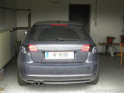

ich möchte gerne an meinen A3 Sportback, BJ 2007 eine "abnehmbare" Anhängerkupplung installieren.
Von daher auch von meiner Seite aus ein paar Fragen:
1. hat einer Fotos von der Heckpartie mit Nachrüstkupplung? (idealerweise im abgenommenen Zustand)
2. muss man neben dem Strippenziehen auch irgendwelche Teile aus Plastik und Stahl rausflexen?
3. Was mag das beim Freundlichen kosten?
