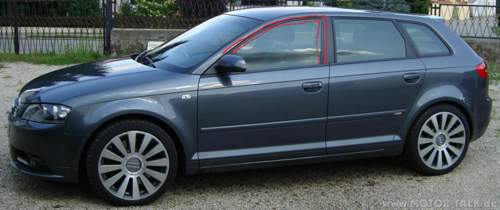

ich fahre einen Audi A3 Sportback 2.0 TDI Ambition S-Line (EZ.: 04/2009) und musste leider feststellen, dass beim Fahren ab einer Geschwindigkeit von ca. 70 km/h ein relativ lautes Fahrgeräusch (Luftgeräusch) an der Fahrertür in Kopfhöhe auftritt (normale Sitzposition). Dieses Geräusch wird mit zunehmender Geschwindigkeit immer lauter und ist dann sehr dominant permanent zu hören. Das Geräusch entsteht scheinbar durch eine Luftverwirbelung, also undicht ist da nichts. An meinem alten A3 (EZ.: 10/2004) war so ein Geräusch nicht zu hören.
Mit dem Problem habe ich mich natürlich an "meine" Werkstatt gewand. Nach einer gemeinsamen Probefahrt wurde mir von dem Service-Mechaniker bestätigt, dass er das Geräusch ebenfalls als recht laut betrachtet.
Abhilfe sollte ein Ausrichten des Fensters und des -rahmens nach Werksvorgaben bringen. Was es aber leider nicht tat. Als nächster Schritt wurde der Fensterrahmen gewechselt, was leider aber ebenfalls nichts brachte.
Ab dann wurde schon versucht, das Problem "weg zu reden".
- Das ist normal - Die neuen Audi's sind generell ein bisschen lauter - Das liegt an den neuen (größeren) Spiegeln....
Tolle Aussagen für einen Premium Hersteller!! :-(
Eine anschließende Probefahrt in einem Referenzfahrzeug brachte ein klein wenig Ernüchterung. Auch an dem Fahrzeug war das Fahrgeräusch relativ laut. Scheint also eine generelles Problem zu sein.
Heute hatte ich einen Termin mit einem Audi Aussendienstler. Nach einer gemeinsamen Probefahrt wurde mir erklärt, dass das Fahrzeug technisch absolut i. O. sei, und das das Geräusch durch die neue Bauform der Spiegel entsteht. Dies sei aber technisch der aktuelle Stand und würde in dieser Serie auch nicht mehr geändert.
Was letztendlich für mich als Kunden bedeutet: Ich steh dumm da.
Für mich persönlich hat das nämlich mit Premium-Qualität nicht viel zu tun. Und angesichts des teuren Kaufpreises ist das schon enttäuschend...
Lange Rede kurzer Sinn: Ist Euch anderen Audi A3 Fahrern dieses Geräusch nicht aufgefallen?? Gerade wenn man das Vorgängermodell gefahren hat, müsste man den Unterschied sofort merken.
Laut Aussage des Audi Aussendienstlers hatte (angeblich) bislang nur ein anderer Kunde das gleiche Problem, und der ist wohl vor Gericht gegangen und gescheitert und somit auf den Kosten hängen geblieben...
Über ein bisschen Feedback von anderen Audi Fahrern würde ich mich freuen.
Im Anhang mal ein Bild des, bis auf das Problem, sehr schönen Autos.
