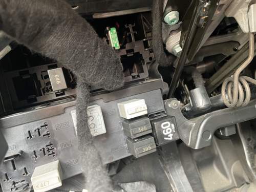

Mein A3 (BJ 2004, 1,9 - 77kw) hat Probleme beim Starten. Hauptsächlich wenn es draussen wärmer ist oder die Sonne auf die Motorhaube knallt.
Zündung einschalten - gelbe Motorsteuerlampe leuchtet NICHT. Vorglühlampe geht dafür nicht aus. Wenn man starten will dreht er zwar aber springt nicht an. Klingt wie wenn er keinen Sprit bekommen würde.
Meistens reicht es, wenn man einige Male Zündung an - Zündung aus - Zündung an spielt. Dann leuchtet irgendwann die gelbe Motorleuchte und die gelbe Vorglühlampe geht aus. Dann springt er problemlos an.
Woran kann das liegen ? Bin ein wenig zerknirscht. Dachte zuerst an die Dieselpumpe oder an ein Relais. Aber dieses ständige geht - geht nicht spricht eher nicht dafür oder ?
Meine Relais für die Dieselpumpe sind übrigens nicht wie im Handbuch beschrieben im Sicherungskasten im Motorraum sondern unter der Lenkradrad Verkleidung versteckt.
Danke für eure Tipps !

Lass am besten mal den Fehlerspeicher auslesen, alles andere wäre geraten.
Es kann durchaus ein Relais, Stecker oder das Steuergerät sein. Durch merhfaches schalten kommt irgendwann der Zustand, dass es funktioniert.
Eine Person soll auf das Tacho schauen wenn der Fehler da ist und eine zweite Person soll mal auf verschiedene Stellen klopfen im Motorraum. Relaiskasten, Sicherungen, Stecker, Steuergerät, mal an Kabeln wackeln etc. Vielleicht kommt man so der Sache näher.

Was mir noch aufgefallen ist - sobald ich die Zündung einschalte und er nicht anspringt, fängt ca. 5 Sekunden nach einschalten das Kühlergebläse zu laufen an. Obwohl der Motor kalt ist ....
Wird der Kühlerlüfter per CAN angesteuert? Vielleicht bekommt er keine Nachricht vom Motorsteuergerät und schaltet im Zweifelsfall den Lüfter ein um ein theoretisches Überhitzen zu verhindern.

Danke ! Werde jetzt mal warten bis das Auto am Abend abgekühlt ist. Dann sollte er starten. Dann funktioniert das Gerät auch wieder. Habe ja mit diesem Gerät schon öfters mal Fehler beim A3 ausgelesen. Ist echt ein suchen nach der Nadel im Heuhaufen. Tippe auch auf einen Kabelbruch oder Bruch einer Lötstelle in einem Relais oder so. Das dann bei höheren Temperaturen nicht mehr versorgt wird.

Das kann gut sein. Irgend ein Relais oder Kabel wird der Grund sein. Relais habe ich schon quer durch getauscht. Die dürften soweit in Ordnung sein. Nur 2 große 458 und 460 kann ich nicht testen weil da gibts jeweils nur eines ....

Kabelbruch, Bruch einer Lötstelle im Relais (auch in/an Steuergeräten), marode Stecker usw. wären mögliche Fehlerquellen.
Relais kann man auch testen, indem man die Spule provisorisch an 12V DC anschließt und dann die Kontakte auf Durchgang prüft.
Wenn du mir die Motorkennbuchstaben nennst, kann ich in den Stromlaufplänen nach der Lüftersteuerung suchen.

Hallo. Die Motortype ist BKC
Danke !
Ok, dann schau ich mal nach.......
Am Lüfter für Kühlmittel (V7) sitzt das gemeinsame Steuergerät was auch den Lüfter -2- für Kühlmittel (V177) ansteuert. Das Steuergerät wird vom Motorsteuergerät angesteuert, es gibt keine CAN-Bus Ansteuerung. Dann gibt es noch Verbindungen zur Steuer- und zur Lastsicherung und einen Masseanschluss. Es wird auch zwischen Ländern, Schaltgetriebe, Klimaanlage, AHK usw. unterschieden aber im Prinzip sind die Pläne bis auf eine Ausnahme gleich:
Bei Kaltländern mit Schaltgetriebe, Motorkennbuchstaben BKC gibt es kein Steuergerät, da werden die Lüfter mit einem "Thermoschalter für Lüfter für Kühlmittel" geschaltet.

Ah ok. Dann kann es kein Steuergerät beim Lüfter sein. Vielleicht hat dort ein Stecker oder ein Kabel ein leiden. Aber das hat dann wohl auch nichts mit dem Anspringen des Motors zu tun. Wenn von dort keine CAN Verbindung weg geht ...
Relais 109 ist immer gern gesehen beim 1,9er tdi
Schau doch einfach mal nach ob unten an einem der Lüfter ein länglicher Blechkasten sitzt, falls ja, ist es das Steuergerät.
