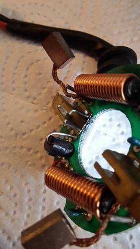

ich besitze ein Audi A4 Cabrio 8H, Bj. 2006, und bin leider nicht von der Motorenproblematik des Verdecks verschont geblieben. Die Verriegelung öffnet noch, aber wenn der Motor anfangen sollte zu ziehen, passiert nichts. Ich habe nun eine Reparaturanleitung dazu im Internet gefunden, die genau mein Problem darstellt, aber irgendwie traue ich mich so richtig daran. Nun ist meine Frage, ob mir irgendwer im Kreis Köln/Düsseldorf/Bonn/Eifel und Umgebung dabei zur Hand gehen will.

Das was in dem Video gezeigt wird ist nicht die Ursache für das Versagen des E-Motors und bringt nix. Die Motorkohlen klemmen in den Haltern. Und das liegt sehr wahrscheinlich an Korrosion im Inneren des Motors. Es ensteht Rost im Bereich des hinteren Lagers, der bis zu den Kohlenhalten gelangen kann.
Kann man meist instandsetzen, wichtig ist dann den Rost zu entfernen und seiner Neubildung vorzubeugen (Schutzlack). Der E-Motor des B6 ist an dieser Stelle übrigens ab Werk beschichtet.

In dem Video hantiert man an dem Motor ja, während noch alles (Hydraulik) angeschlossen ist, aber das ist mir da zu fummelig. Kann ich die Hydraulikschläuche, wenn ich sie vorher markiert habe, bedenkenlos abschrauben, oder schießt mir dann das Öl entgegen? Damit ich den Motor an einem vernünftigen Tisch bearbeiten kann?

da wird dir wohl das hydrauliköl auslaufen.
wenn du die halteschrauben des motors an die carrosse erstmal gelöst hast, ist die arbeit daran echt kein ding. hatte das gleiche problem und musste die kohlen wieder gängig machen. war ne sache von rund einer stunde...
Nur gängig machen reicht nicht, die Ursache (Rost/Korrosion) muss beseitigt werden. Ich treib da deutlich mehr Aufwand.
Wenn man die Pumpe senkrecht stellt, etwas wartet und dann den Motor abschraubt, läuft so gut wie kein Öl aus. Die Hydraulikschläuche bleiben dran. Wichtig ist absolut sauberes arbeiten.
Ich kann aber auch helfen, komme aus Krefeld. Der Fehler ist sehr häufig beim B7 und es ist immer der gleiche Fehler. Audi tauscht da teilweise die komplette Pumpe was rund 2000€ ausmachen kann - völlig unnötig, zumal es den Motor für ca. 230€ einzeln gibt.
Ich habe bis jetzt 18 Motoren getauscht, bis auf einen alle vom B7!.

Lag am E-Motor, hab ihn schon letzten Samstag ausgetauscht, Verdeck funktioniert wieder. Der alte Motor war auch am Wellendichtring undicht so dass zusätzlich noch Hydrauliköl in den Motor eingedrungen ist.
