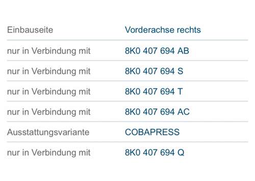

Hier das was ich meine
Kaufe unbedingt Original
Es gibt unterschiedliche Hersteller
Bei mir gab es sogar selbst bei Audi 2 verschiedene Typen
KSM oder Cobapress
Sprich den teiledienst darauf an.
Ich hatte selbst nachbauten erst versucht, aber da war eine buchse falsch
(Glaube vom Spurstangenkopf)
Montage also nicht möglich.
Gib mal die Teile Nummer ein bei „in Verbindung mit“

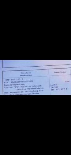

Aber es sieht so aus das der querlenker unten hinten ist. Es soll wohl ein neue version gekommen sein seid 2011 die das holpern besser auffangen. Die die ich drin habe soll das auf dem foto zu sehen ist sein und da steht in verbindung mit einer spurstange, die soll aber bei mir auch drinne sein.
Das mag sein, das die das besser auffangen
Aber wie auf deinem Zettel kn der Spalte Bemerkung steht ist dort „KSM“
Auf dem anderen Foto war Variante Cobapress
Diese beiden darf man nicht mischen
Entweder beide Seiten KSM oder Cobapress.
Es hat auch was mit dem Durchmesser der Schrauben zu tun
Irgendwo steht M14 Bzw M16 (als Indikator das die unterschiedlich sind)

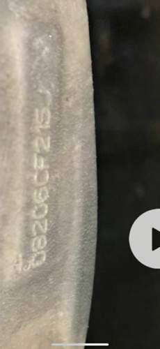

Hast du sonst ein Foto von deinem „ausgebauten“?
Ich habe mich damit gut 3 Monate beschäftigt bis ich alle teile und Infos zusammen hatte :D
Themenstarteram 22. April 2019 um 22:08
Ich habe nur dieses bild machen können von der nummer ist auch nicht ausgebaut deshalb.
Hier das bild mit der nummer

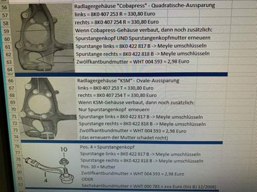

Es gibt nichts besser oder schlechter.
Wenn KSM verbaut, dann KSM kaufen
Ist Cobapress,.... dann Cobapress.
Ein mischen der Hersteller ist nicht zulässig!
(Auch nicht so einfach machbar)
Ich hatte erst auch „nachbauten“ gekauft.
Diese Liesen sich aber nicht montieren, da die Buchsen einen anderen Durchmesser hatten als Original
(Entweder Querdenker oder Spurstangenkopf konnte so nicht montiert werden.)
Nimm das Geld lieber in die Hand und Kauf Original!
