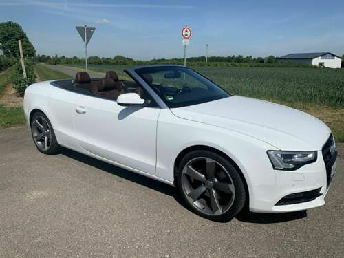

Ich lade anbei mal ein Bild vom 5er hoch den ich holen will.
Img-2881

Das Auto ist (schlecht) nachlackiert!
Wie meinst du das? Das der rechts kotflügel bzw die a-säule hoch etwas verändert aussieht?
Der Besitzer sagt das Fahrzeug hatte noch keinen Unfall... die Rep Historie besagt das selbe.
So ist es. Da paßt rein gar nix zusammen. Weder der Übergang von Stoßstange zum Kotflügel, noch vom Kotflügel zur Tür. Das Spaltmaß zwischen Kotflügel und Haube ist auch seltsam.
Keine Historie? Was sagt das aus? Auch sehr wenig, wenn das wo anders gemacht wurde.
Wie auch immer, aussehen tut es bescheiden.

Ja komm, das sieht ein Blinder mit Krückstock! Was willst berücksichtigen? Man sieht ganz deutlich die Hell-Dunkelgrenze zwischen Kotflügel und Tür, ja sogar den Dachrahmen kann man bis ganz nach hinten dunkler erkennen, genau wie den Kotflügel. Dach, Türen und Haube sind gleich (hell).
So lange es so Kunden wie dich gibt (die das nicht erkennen) werden die Autos weiterhin wie Harlekins herumfahren müssen.
Aber wie schon 1000x erwähnt....silber bekommen die wenigsten perfekt beilackiert. Leider.

Meint dass das Fharzeug lediglich einen Auffahrunfall hatte wo die Stoßstange vorn und der Scheinwerfer neu gekommen sind (mit rechnung) gerne kann ich noch andere fotos hochladen, jedoch denke ich dafür müsste ich einen neuen Thread aufmachen, aber das mache ich gleich mal.

Was mich an dem Foto ein wenig stutzig macht: Ich hab auch "nur" die s-line Innenausstattung, aber bei mir sind auf den vorderen Kotflügeln s-line Embleme. Jetzt könnte man natürlich vermuten, dass der Vorbesitzer diese entfernt hat. Komisch ist nur, warum er sich dann für den Grill extra die "Spange" gekauft hat?

Ahhhh, jetzt rückt er raus mit der Sprache? Na da kommen wir der Sache schon näher. Also waren meine Bedenken nicht so falsch. Und wetten der Kotflügel ist auch neu gekommen! Warum der Dachbogen auch noch mitlackiert wurde wird aber ein Geheimnis bleiben.
Zur "Spange": das ist die quattro-Spange im Grill, die hat jeder Quattro. Aber der Tip mit dem Sline-Emblem ist natürlich auch goldwert, wenngleich man auch ohne sieht dass nachlackiert wurde. Noch ein Tip von mir: schau mal die Schraubpunkte des Kotflügels GENAU an.
