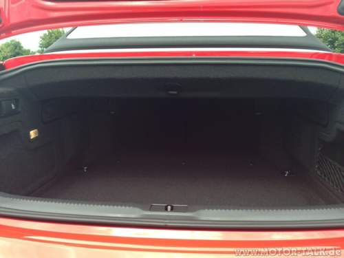

Hallo, nach 5 Jahren A4 8K in verschiedenen Varianten erhalten wir am kommenden Freitag unser A5 Cabrio ( siehe Bild ) und wissen nicht wie groß unser Koffer für die Übernachtung bei Abholung sein darf.
Ich habe bei Probefahrt vergessen zu messen, zum Cabrio finde ich nichts dergleichen und mein Händler (Provinz ;) ) hat keines zum selber messen....einmal schämen ;)...Breite und Länge sind bei Audi nachzulesen, jedoch keine Höhe.
Daher meine Bitte, vielleicht hat ja einer das benötigte Maß im Kopf oder kann mal kurz das Maßband hinhalten.......Wie groß ist der Abstand von Unterkante Verdeckkasten bis Ladeboden ? ( ist kein quattro - wenn das eine Rolle spielt ) Danke

habe das Maß selber natürlich auch nicht im kopf, aber wenn du geschlossen fährst, dann hat eine "normale" Kiste Wasser (12er mit 0,7 Liter Glasflaschen) noch ca. 1-2cm Luft nach oben
Bei offener Fahrt reduziert sich die Höhe um ca. 10cm

habe gerade gemessen.
Bei mir sind es ca. 25 cm Höhe bis zur kleinen "Stufe" (der Kofferraumboden wird etwas höher ca. 30 cm vor der Rücksitzlehne).
Roadsterbag hat Koffer die unter den Verdeckkasten passen mit LxBxH: 67 x 42 x 25 cm - davon 2 passen rein z.B.

Dort wo der Verdeckkasten (drüber) ist passt m.E. keine Kiste Wasser rein. Weiter Richtung Stoßstange ja, aber nicht unterm Verdeckkasten.

kann die Angaben von A5-rulez voll bestätigen, bei offener/geschlossener Fahrweise ca. 25/34 cm.
Ulfmande, hast Du schon mal versucht, die Verdeckraumklappe bei geschlossenem Verdeck nach vorne zu drücken, da sind dann nämlich nochmal knapp 10 cm drin!:D

Wäre jemand von euch bitte so nett, mir den Kofferaum mit geschlossenem Verdeck und eingeklapptem Verdeckkasten zu fotografieren?
In wiefern kann man diesen schwarzen Kasten überhaupt wegklappen ??

wenn Dach zu...dann einfach den schwarzen "Balken" anfassen und um 90 Grad nach hinten umklappen....bringt komplett 11 cm mehr nutzbare Kofferraumhöhe. Der Verdeckkasten - i.Ü. nur an der Stirnklappseite festes Material, ist unten drunter nur aus Stoff, also etwas fexibel - auch im offenen Modus. Man muss nur das Auto bei offenem Dach packen, sonst greift eine Sensorik, welche das öffnen des Dachs aufgrund Hindernis - verhindert. Das Blöde am Kofferraumboden im Cabrio ist aber eine Erhöhung im Kofferraumboden, welche die letzten 30 cm zur Rückbank hin ist. Dann fehlen wieder komplett 5 cm Höhe gegenüber dem vorderen Teil. Das hat aber mit offenem oder geschlossenem Verdeck nichts zu tun, das ist immer da.
