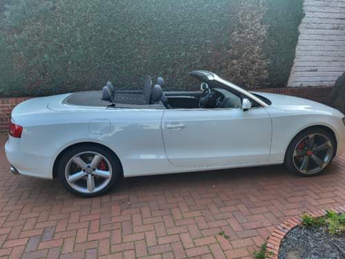

Da ich mich nicht so gut auskenne und ich gerne 19 oder 20 Zoll Original Rotor Felgen von Audi haben möchte, ich aber nicht weis welche Breite und welche ET gut auf dem A5 Cabrio ( Bj. 2011 / 2.0 TFSI / 211 PS / Farbe: weiß ) aussehen oder welche ich überhaupt fahren darf, wollte ich wissen welche Größe ihr auf eurem Wagen habt ? Gern mit Bildern. Hätte sie gerne bündig mit dem Kotflügel.

Ich lehne mich jetzt mal aus dem Fenster und behaupte, ohne andere Maßnahmen wirst Du die "normalen" Rotor Felgen nicht bündig mit der Kotflügelkante bekommen.
Die 9 x 19" haben ET 33, da wäre die Standarbereifung 255/35/19 die 9 x 20" haben ET 26 mit Standard 265/30/20
Ich habe die 9 x 19 ET 33 mit 255/35/19, allerdings aktuell mit Winterreifen und meine sind mittlerweile gepulvert in anthrazit.
Zusätzlich habe ich vorne je Seite 12 mm und hinten 15 mm Spurplatten verbaut, und selbst hier ginge noch mehr Richtung Aussenkante

Ich persönlich besitze keine Rotor Felgen, jedoch habe ich Original Audi 20 Zoll Sommerräder mit 9J x 20 ET29 und 265/30 R20 94Y Bereifung, die meiner Meinung nach schon sehr gut aussehen und auch nah am Rand des Radkastens nach außen stehen. Diese müssen jedoch Abgenommen und Eingetragen werden, sofern es noch keine Eintragung in deinem Fahrzeugschein mit dieser Größe gibt.
Im folgenden hänge ich noch Bilder meines Audis an mit den 20 Zoll Rädern.

Interessanterweise schauen Deine Räder 9J x 20 ET29 und 265/30 R20 94Y im Gegensatz zu meinen 9 x 19 ET 33 mit 255/30/19 plus 15 mm Spurplatten nicht so viel anders aus.
Meine müssten ja 1,1 cm weiter rausstehen
