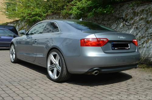

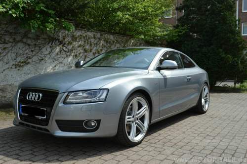

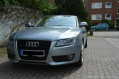

Ich war heute in der Werkstatt meines Vertrauens und die sagten mir VA 10mm pro Seite & HA 25mm pro Seite ?
Hat jemand diese Kombination schon als erfolgreich getestet
Anhang : ein paar Bilder im Originalzustand ohne distanzen

Macht nix, ich versuche es anschaulich: Schau Dir bitte - ggf. noch mal - diese Fotos an.
http://www.motor-talk.de/.../...-20-auf-9-zoll-felge-t4461635.html?...
Da siehst Du die Maße Deiner Felge mit Spurverbreiterung auf gesamt ET 14, Deine 25 oder 30 mm Scheiben je Rad ergäben eine ET4 bzw. ET-1, also stünden Deine Felgen - verglichen mit den Fotos - noch mal 1 cm bis max 1,5 cm weiter raus. Wenn Du es trotzdem so machen möchtest, vergiss nicht ein Foto vom TÜV Prüfer zu machen, wenn er sich bei der Abnahme vor Lachen am Boden wälzt. Versprochen!
