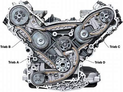

OK. Motorkennbuchstabe CANA.
Kettentrieb wie oben im Bild.
Nockenwellen werden über Trieb B bzw. C angetrieben.

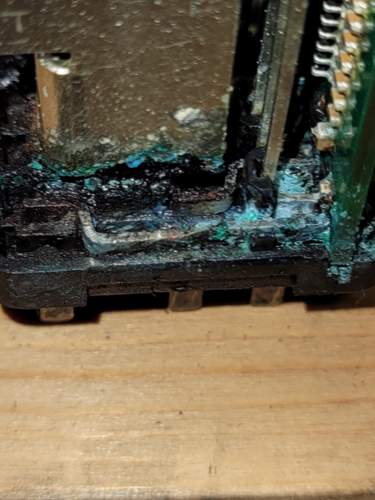

Ich hatte ein ähnliches Problem. Der Wagen lief nach dem Kaltstart kurz wie ein Sack Nüsse. Alle Glühkerzen gewechselt, keine Besserung. Zudem musste eine auch noch ausgebohrt werden. Dann habe ich mal des Steuergerät zum Vorglühen ausgebaut. Das war das Problem! Neues rein, startet kalt wieder einwandfrei. Ach ja, und das Gegenstück, wo man das Relais einsteckt, habe ich mehrfach mit Elektronikspray geflutet. Das Bild zeigt das Innenleben des Vorglühsteuergerätes. Die einzelnen Kontakte sahen noch schlimmer aus. Sitzt bei meinem 4F VFL in Fahrtrichtung rechts in dem schwarzen Kasten unter dem Motorsteuergerät.
Jan
