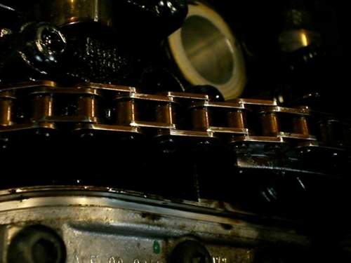

Es sind meistens nur die Ketten. Die 5 Ventiler haben da ein wenig Probleme damit, daß die sich längen. Die Kettenspanner sind in den wenigstens Fälle schuld(was aber nicht auszuschließen ist)
Ich selbst habe es auch an meinem RS4 gehabt und habe daraufhin die Ketten erneuert. Beim Vergleich der alten zu der neuen Kette hat man genau gesehen, daß die Alte um ein wesentliches länger ist. Neue Ketten rein und es war Ruhe.
Aber es trifft in diesem Fall ja nicht zu, wenn das wirklich von Vorgänger erneuert wurde. Wäre halt intressant zu wissen, ob die Ketten auch mit reingekommen sind oder nur die Spanner.
Anbei die Fotos vom erneuern der Ketten
Gruß Heiko

es wurde bei 169000 beide Nockenwellenversteller mit Verbindungssteuerkette und Gleitschiene
erneuert.
