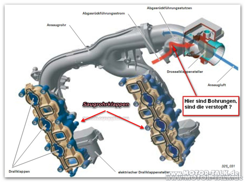

ich verwette meinen Allerwertesten darauf das im Fehlerspeicher stehen wird:
Saugrohrklappen 2 für Luftstromsteuerung- unterer Anschlag nicht erreicht
bedeutet die Mechanik der Saugrohrklappen ist ausgeschlagen- passiert gerne schonmal bei dem km Stand und besonders gern bei Gebrauchtwagen weil die alle ne Motorwäsche bekommen haben.
Fahren kannst du bedenkenlos mit dem Auto- ist nichts besonders schlimmes

hatte ich auch am ersten tag, als ich meinen dicken abgeholt habe (3.0 TT). war ebenfalls ausgeschlagen. ich konnte aber weiter hin damit fahren bis eine woche später es gemacht wurde. mach dir also keine sorgen.... solange die kontrollleuchte nicht blinkt oder rot leuchtet ist es nicht schlimm. termin geben lassen......... ich glaube es ist ne stange, die ausgeschlagen ist.

Jaja, die guten Saugrohrklappen.....
War bei mir auch so, ab ca. 100.000km: mal war die Kontrolllampe an - mal war die aus. Das ging 10.000 km so bis die Kontrolllampe dauerhaft an war und die Saugrohrklappen im Mai getauscht wurden. Seitdem ist Ruhe....

ich habe auch einen 2,7 und hatte auch das Problem. Und eine bekannter ebenfalls mit nem 3.0 und auch die gleichen Symptome.
Einfach mal auslesen lassen und schauen ob, wie geschrieben "Ansaugklappe oder Drosselklappe" oder so ähnlich sporadisch drin stehen.
Bei uns waren es die Drosselklappen, Teil + Einbau ca. 350 Euro, in den Drosselklappen sind 2 Zahnräder und bei dem großen sind die Zähne herausgebrochen und zum Teil abgenutzt und rund...
Danach war alles wieder i.O.

Bei der Fehlermedung die Du hier angibst sind es bestimmt so wie die anderen hier schon geschrieben haben die Saugrohrklappen.
Das war bei meinem 3,0 TDI auch so.
Musste bis ich einen Termin in der Werkstatt hatte auch noch eine Woche damit fahren und es ist nix passiert.
Natürlich hab ich auch gefragt als ich mir den Termin geben lassen habe,
ob da nix passieren kann wenn ich da noch ne Woche mit dem Fehler rum fahre,und der Freundliche hat dann gesagt das es nix schlimmes sei da die Klappen ja weiterhin funktionieren nur nicht mehr 100%ig (sollen irgendwie nicht mehr richtig schließen wurde mir gesagt).
Na gut dann bin ich halt noch weiter gefahren bis ich den Termin hatte.
Jetzt wurden beide Saugrohrklappen getauscht und es ging sogar noch auf Garantie :)
Also du kannst ohne bedenken noch weiter fahren.
