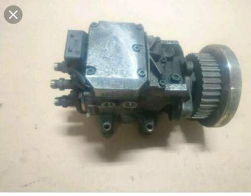

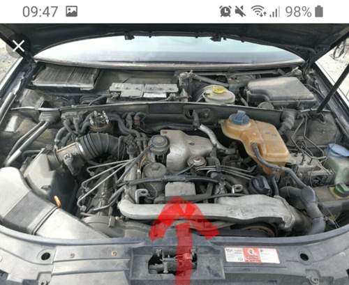

Jetzt habe ich erstmal ein anderes Problem. Wagen wollte heute morgen garnicht mehr anspringen. Hab mit dem ADAC Mann festgestellt das kein Kraftstoff gefördert wird. Pumpe im Tank ist defekt. Strom liegt an aber Sie dreht nicht. Gott sei Dank nicht die ESP. Vielleicht startet er ja nach Wechsel schon besser :-)
Die Pumpe im tank läuft auch nur wenn der Tank einen bestimmten Füllstand hat.ich glaube ca halb voll.ist ne saugstrahlpumpe die nur einen staubehälter füllt woraus die einspritzpumpe den kraftstoff zieht.
Gleiche fehldiagnose hat mir der ADAC auch mal gestellt.
Kannst testen indem du volktankst.dann kann die esp kraftstoff ziehen und er müsste anspringen.wenn der dann nicht anspringt vllt doch was mit der esp.
Tank war zwischen 3/4 und halb voll heute morgen. Wir haben den Schlauch von der durchsichtigen Leitung zum Dieselfilter abgenommen um Luft ins System zu bringen. Beim anschließenden starten hat sich nichts in der Leitung bewegt.
Bei dem Füllstand dürfte die Pumpe im tank eh nicht laufen.
Vor 2 Wochen hatte ich das gleiche Problem und bei mir ist es das Steuergerät der einspritzpumpe.am besten mal Fehler auslesen.bei esp defekt muss was im Speicher stehen
Ne steht nichts drin. Hab bei ihm mit geguckt. Das kanns nicht sein. Ohje jetzt krieg ich doch Angst Steuergerät hat er glaube ich bei + und - nach dem Wiederstand geschaut. Das hatte gepasst. Aber wenn hinten in der Pumpe im Tank am Stecker 12V anliegen müsste die Pumpe doch drehen oder nicht?
Nein.das ist ja keine förderpumpe.die füllt ab einem bestimmten Füllstand nur einen Behälter,aus diesem zieht sich die esp dann den kraftstoff.vllt ist auch nur Luft im System.
Luft ist nicht drin. Haben mit Startpilot kurz probiert. Ist aber ohne Startpilot immer wieder aus gegangen. Shit. Weiß jetzt nicht wie ich am besten weiter mache. Hat jemand noch ne Idee zur Fehlereingrenzung?
Bei mir hast dann funktioniert als der ADAC Mensch mit dem Hammer leicht auf die esp geklopft hat und ich gleichzeitig gestartet hab.bei mir stand mengensteller im speicher.
