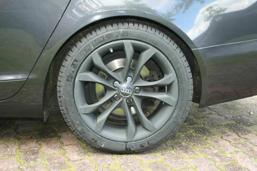

Ich habe mir Die rs6 4f Felgen für meinen 2.0 tdi bestellt und diese sind heute angekommen....
kaum die Dinger vor mir habe ich Zweifel bekommen ob die drauf passen und vor allem DÜRFEN!
Ich würde ich mal die technischen Daten sagen und hoffe mir kann da jemand weiterhelfen.
Ich selber habe ehrlich gesagt gar kein Plan von aber die Firma von der ich die gekauft habe sagten mit der Bereifung die da drauf ist passt das.
Lochkreis: 5x112
Zollgröße: 19
Felgenbreite: 9j
ET: 38+29
Reifen: 255 / 35 R19 96Y Barum Bravuris 3 (Sommer)
Noch zur weiteren Info; Bei mir ist alles serienmäßig
Unten noch ein Bild von der Felge
Vielen Dank im Voraus! :-)
